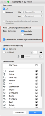

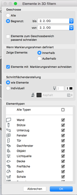

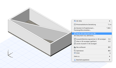

Ein 3D-Schnitt bietet Ihnen die Möglichkeit, ein Projekt auch anders und verständlicher zu dokumentieren.Sie können das Gebäude mit den Schnittebenen gerade beschneiden, aber auch andere Formen wählen, wenn Sie mit dem Markierungsrahmen arbeiten.Normalerweise ist der Markier...

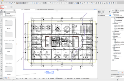

Für bestimmte Darstellungen kann es sinnvoll sein, einen 2D-Grundriss auch im 3D Fenster anzeigen zu lassen. Dazu müssen Sie den Weg über ein Objekt und Morph gehen.Wir gehen davon aus, dass der Grundriss als 2D-DWG vorliegt. Falls Sie nur eine PDF-Zeichnung haben, müssen Si...

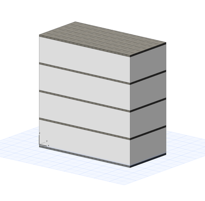

Mit dem Cinerenderer können Sie Ihr Gebäude als weißes Modell rendern. So können Sie Ihre Entwürfe in der Konzeptphase darstellen, ohne Materialien definieren zu müssen.In der Visualisierung wird ein Weissmodell aber auch für den Aufbau einer Renderszene verwendet. Diese Fun...

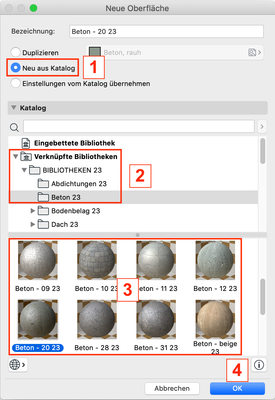

Zusätzlicher Oberflächenmaterialien-Katalog Der zusätzliche Oberflächenmaterialien-Katalog ist für Archicad-Anwender mit einem gültigen Archicad Servicevertrag/Subsciption verfügbar. Erweitern Sie den Oberflächenmaterialien-Katalog von Archicad mit 500 weiteren gebrauchsfert...

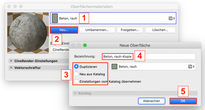

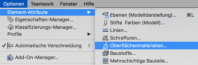

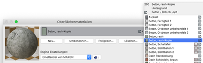

Wenn Sie die Farbe des Fensterglases in Ansichten oder Schnitten verändern möchten, können Sie dieses über die Oberflächenmaterialien anpassen.Gehen Sie dazu in der Menueleiste auf:Optionen > Element-Attribute > Oberflächenmaterialien.Wählen Sie dort das verwendete Glasmater...

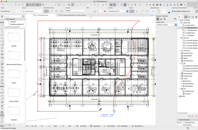

Schritt 1:Passen Sie die Darstellung der Route im Grundriss an (Kamera-Einstellungen > Route > Grundrissdarstellung), um die Übersicht besser einzustellen.Schritt 2:Setzen Sie bei den Kameraeinstellungen die Anzahl der Zwischenbilder auf Null, damit die Animation gleichmäßig...
