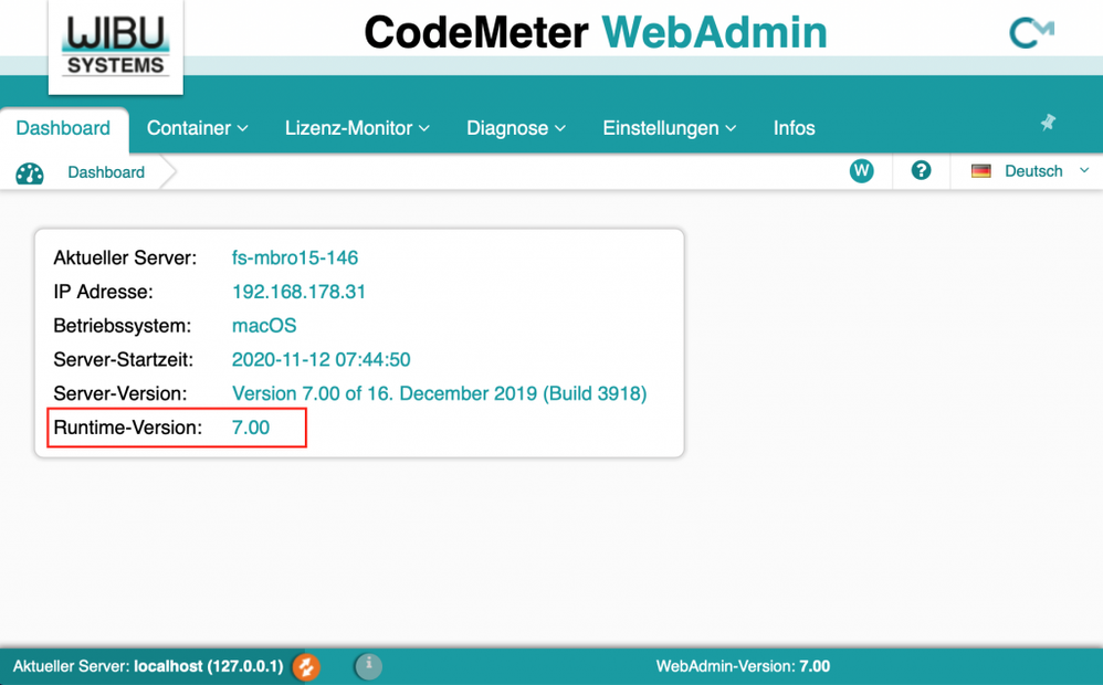

Um die Version Ihres CodeMeter Treibers zu überprüfen, gehen Sie in das Dashboard Ihrer CodeMeter WebAdmin-Oberfläche:
Falls Ihre Runtime Version unter 5.00 ist, muss der CodeMeter Treiber aktualisiert werden, bevor sie den Hardware Key konvertieren können:
