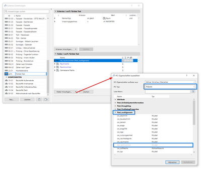

Der IFC-Workaround geht so:

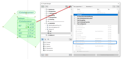

IFC-Mapping regelbasiert zusammenbauen:

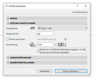

Hotlink mit dem Raum erzeugen und platzieren:
Am Raum hängt jetzt ein IFC-Attribut mit der zusammengebauten Nummer:
Interaktive Liste erstellen mit Abruf der IFC-Raumnummer:
Und die Raumnummer ist in der Liste.

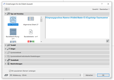

Das steht jetzt natürlich so nicht in der eigentlichen Raumnummer, kann man aber zumindest in Etiketten ebenso dynamisch zusammenbauen:
EDIT: Geht auch mit Raumstempeln: Im Abschnitt "Klassifizierung und Eigenschaften" kann man das Attribut auch auslesen.

Unser Gebäude würde über den Hotlink Master ID gehen, weil wir gleiche Regelgeschosse für mehrere Gebäude verwenden. Das würde mit diesem Tool soweit ich das erkennen kann auch nicht funktionieren, oder?
