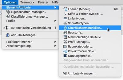

Cinerendereinstellung von der Basis-Renderengine übernehmen
Archicad bietet Ihnen voreingestellte Materialien, die für die Basis-Renderengine und die Cinerender-Engine einen eigenen Aufbau besitzen. Dementsprechend erhalten Sie mit beiden Renderengines unterschiedliche Renderergebnisse.Wo finde ich diesen Bef...

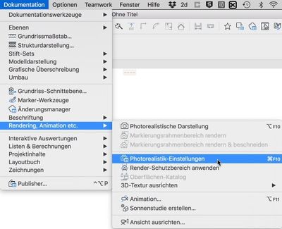

Rendering mit Linsenkrümmung
Um das Photorealistische Rendering mit einer Linsenverzerrung darzustellen, verwenden Sie den physikalischen RendererWo finde ich diesen Befehl?Stellen Sie in dem Physikalischen Renderer -> Physikalische Kameradie Kubische Linsenverzerrung von Null a...

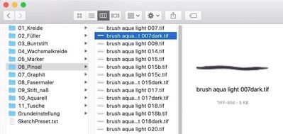

Skizzenrendering durch eigene Linienstile individualisieren
Individualisieren Sie Ihr Skizzenrendering durch das Hinzufügen eigener Linienstile. Jeder Linienstil basiert auf einer eigenen Bilddatei. Diese Bilddateien können Sie beispielsweise durch Scans selbstgezeichneter Linien erweitern. Der beste Effekt w...

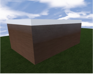

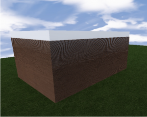

CineRender - Überlagerungen vermeiden
Grafische Überlagerungen (Interferenzen) treten bei Renderings mit wiederholenden Strukturen auf.Diese Darstellung kann verbessert werden:Wo finde ich diesen Befehl? In den Detaillierten Renderingeinstellungen kann das Antialising (Kantenglättung) an...
