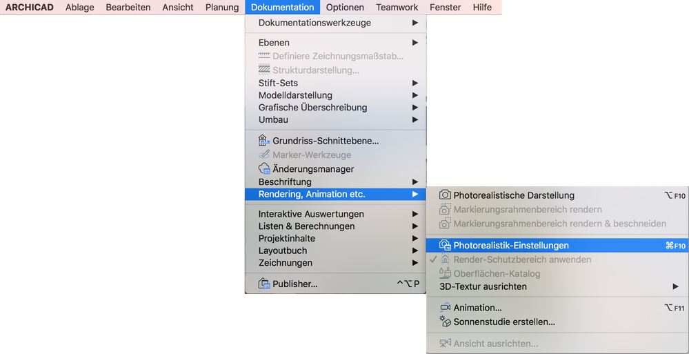

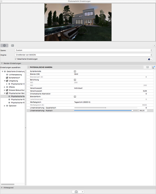

Stellen Sie in dem Physikalischen Renderer -> Physikalische Kamera

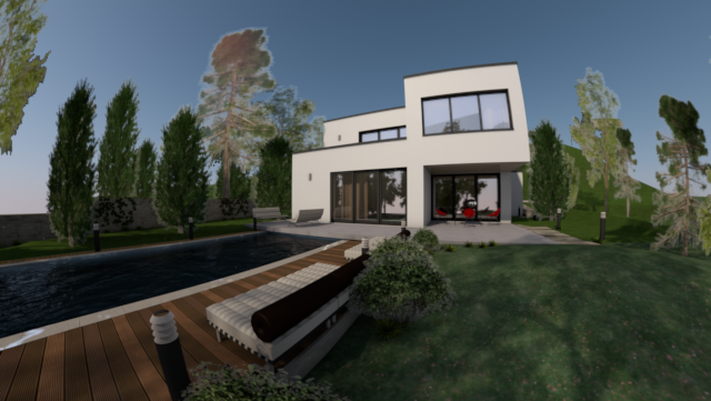

die Kubische Linsenverzerrung von Null auf > 50 somit sollte eine deutliche optische Krümmung im Ergebnis zu sehen sein.
Die Screenshots wurden in Archicad Version 21 erstellt
