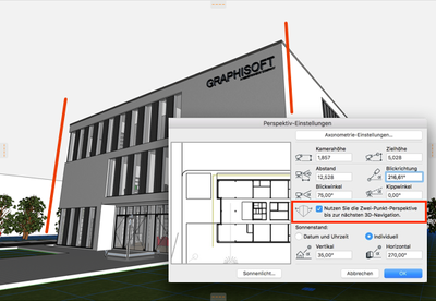

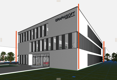

Um stürzende (fallende) Linien zu vermeiden, können Sie ab Archicad 20 eine Perspektive in eine Zwei-Punkt-Perspektive umwandeln. Dieses Vorgehen wird in der Architekturfotographie Shiften genannt.Um die »Zwei-Punkt-Perspektive« einzustellen, öffnen Sie das 3D Fenster als Pe...

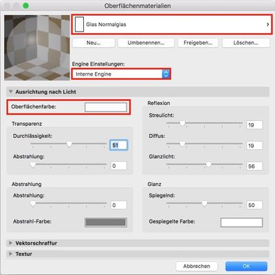

Wenn Sie die Farbe des Fensterglases in Ansichten oder Schnitten verändern möchten, können Sie dieses über die Oberflächenmaterialien anpassen.Gehen Sie dazu in der Menueleiste auf:Optionen > Element-Attribute > Oberflächenmaterialien.Wählen Sie dort das verwendete Glasmater...

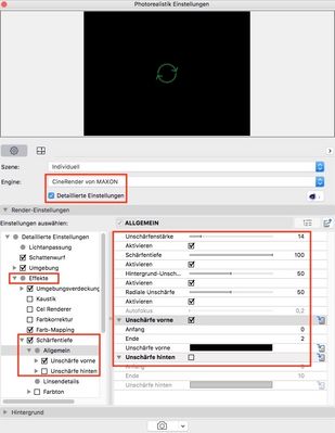

Bei der Verwendung des CineRenderer ist es möglich, eine Schärfentiefe einzustellen. Sie können damit den Bezug auf bestimmte Bereiche eines Renderings fokussieren, da die anderen Bereiche unscharf gestellt werden. In unserem Beispiel haben wir dazu folgende Einstellungen ve...

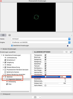

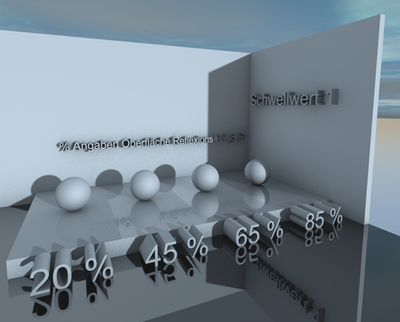

Die Grundeinstellungen für das schnelle Rendern mit der CineRender-Engine sind auf Geschwindigkeit ausgerichtet. Das hat jedoch zur Folge, das beispielsweise die Reflexionen reduziert berechnet werden um die Renderzeit zu verkürzen. Dabei hat der Schwellwert in den Allgemein...

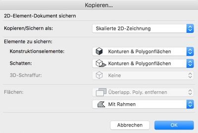

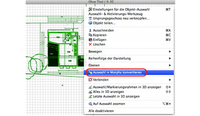

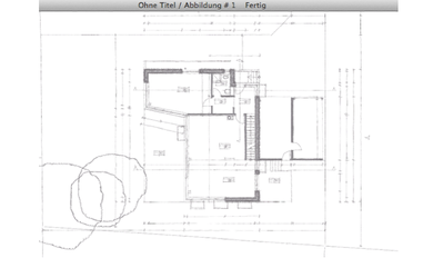

In Archicad gibt es bereits seit langer Zeit den Skizzen Renderer, der jedoch nur zum Rendern von 3D Elementen verwendet werden kann.Wenn Sie Grundrisspläne in einer Skizzendarstellung rendern möchten, müssten Sie normalerweise ein passendes Add-on nachinstallieren, mit dem ...
