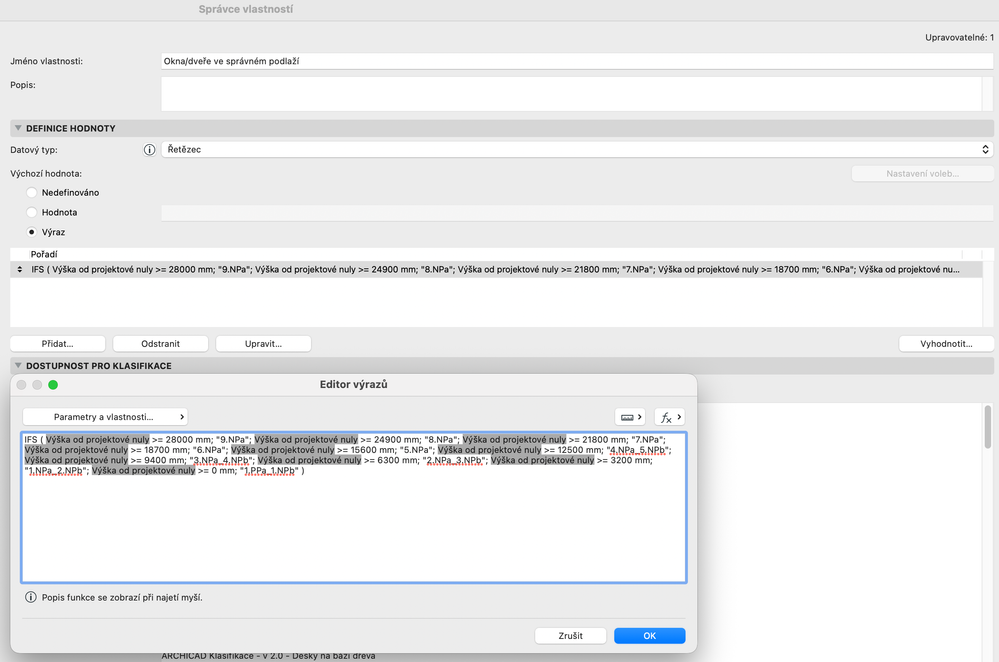

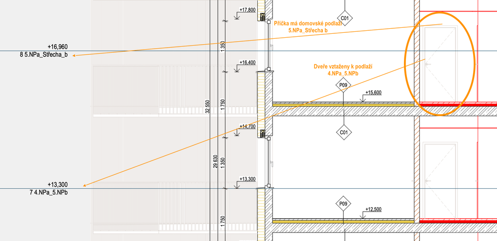

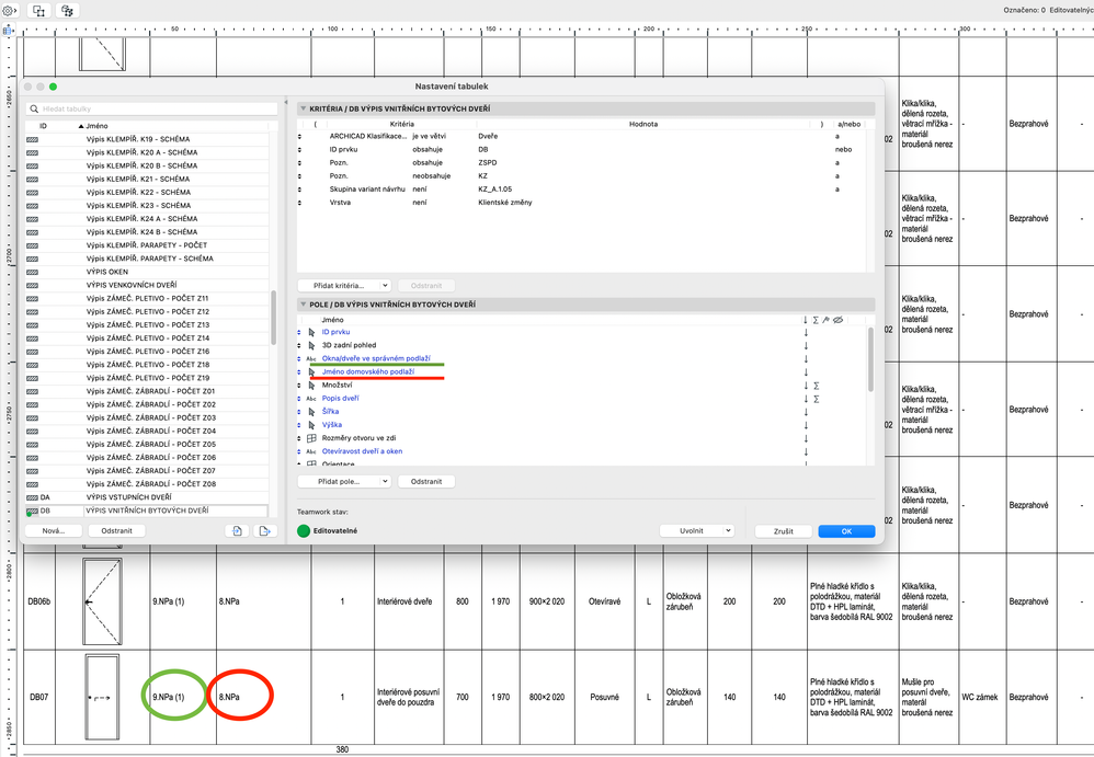

When generating door and window schedules, the "Home Story" property displays an incorrect value.
The issue arises from a project comprising two building sections, where one is vertically offset relative to the other.
The story level is set to the floor elevation of the lower section, while the floors of the higher section are offset by 800 mm.
=> Doors and windows are assigned to the story containing the greater portion of the element; if more than half of the element lies below the cut plane, it is assigned to the story below the actual Home Story.
=> When the opening element is selected, its location is correctly identified based on the host structure (wall, slab, etc.), yet the schedule displays a different story assignment.
Solution and Request
I resolved the issue by configuring a property with a function that calculates the positional difference of the opening element and overrides the Home Story assignment.
Is it possible to adjust the software's scheduling logic so that opening elements are categorized based on the host wall's location—independent of the floor plan cut plane—thereby preventing incorrect story assignments in cases of varying floor heights?

Při vytváření tabulek pro výpis dveří a oken dochází u vlastnosti Jméno domovské podlaží ke špatné hodnotě, než ve skutečnosti má být.
Důvodem je projekt, který má dva objektové celky a jeden je oproti druhému výškově odskočený.
Výška úrovně podlaží je nastavena na úroveň podlahy nižšího objektu a podlahy vyššího objektu jsou odsazené o 800 mm.
=> dveře a okna jsou přiřazena k podlaží, kde je větší polovina prvku, tedy pokud je pod rovinou řezu >1/2, prvek spadá do podlaží, které je pod domovským podlažím
=> po označení výplně otvoru ukazuje umístění dle konstrukčního prvku (stěna, deska,...), ale ve výkazové tabulce se liší
Řešení a prosba
Problém jsem vyřešil nastavením vlastností s funkcí, která dopočítává rozdíl umístění výplně otvoru a přepisuje tak umístění podlaží.
Bylo by možné tento problém s vykazováním nastavit v softwaru tak, aby se vykazování výplní otvorů řadilo dle umístění stěny a nebylo závislé na půdorysné rovině a pak u rozdílných výšek nebylo ve špatném podlaží?
