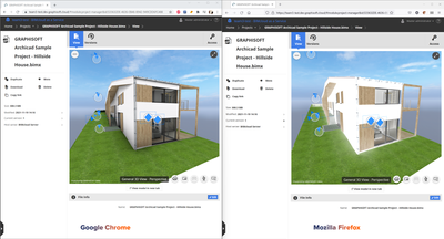

Firefoxでナビゲーション中にグローバルイルミネーションが正しく表示されず、ゴーストのような表示がされる場合がある。
問題
グローバルイルミネーションを有効にし、BIMcloud as a ServiceまたはBIMx Model TransferサイトでBIMx Hyper-modelを開くと、材質が真っ白になる。ナビゲーション中に、Hyper-modelの表示がゴーストのようになることがあります。この問題は、Firefoxの最新バージョン(バージョン 93以上)で開いたときに表示されます。
対応方法
BIMcloud as a ServiceテナントとBIMx Model Transferサイトを、次のようなサポートされている他のブラウザから開いてください。
接続 レポート の状況は、Mozilla の Bugzilla ウェブサイトで確認できます。
