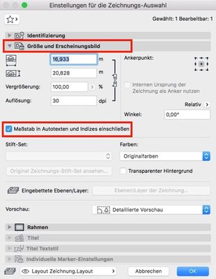

In Archicad können Sie Autotexte auf verschiedene Weise verwenden. Speziell im Layout kann es dabei machmal notwendig sein, dass nicht alle platzierten Zeichnungen als Bezug für Autotexte, wie dem Maßstab, herangezogen werden. Für diesen Fall gibt es in den Zeichnungseinstel...

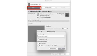

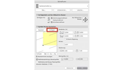

Mit folgenden Schritten können Sie Schraffuren selbst erstellen: Erstellen Sie im Grundriss die Grundlage der Schraffur mit Linien, beginnend am Koordinatenursprung. Markieren Sie die gewünschten Linienelemente für die Schraffur und kopieren Sie diese. Gehen Sie danach auf >...

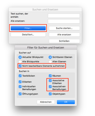

Mit der Funktion Text suchen & ersetzen, können Sie Textinhalte austauschen.Die Funktion finden Sie im Menü unter: Bearbeiten > Text suchen & ersetzenUm die spezielle Textsuche auch im Zusammenhang mit assoziativen Etiketten verwenden zu können, müssen Sie die Filter-Einstel...
