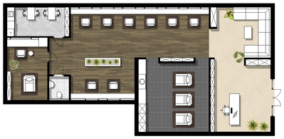

Wenn Sie Ihre Pläne optisch aufpeppen wollen, können Sie dafür auch Oberflächentexturen als Schraffuren nutzen. Gehen Sie in die Schraffur-Grundeinstellung. Stellen Sie den Schraffurtyp auf Oberfläche (Deckschraffur). Wählen Sie den Modus Oberfläche-Texturschraffur. Jetzt kö...
