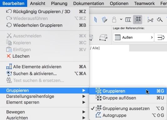

  • Öffnen Sie die Allgemeine Perspektive.
  • Markieren Sie die gewünschten Elemente.
  • Rufen Sie den Befehl Bearbeiten > Gruppieren > Gruppieren auf.
  • Möchten Sie zu dieser Gruppe auch 2D Elemente hinzufügen, müssen Sie die 2D Elemente und die Gruppe im Grundriss markieren und anschließend erneut gruppieren.
Sie finden alle notwendigen Befehle zum Gruppieren auch auf der Symbolleiste Elemente anordnen.
(Fenster > Symbolleisten >Elemente anordnen)
