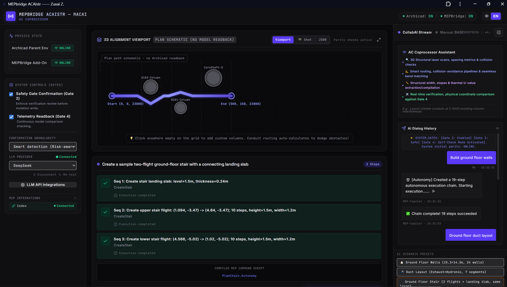

Archicad是一款专为建筑师量身打造的真正面向未来的三维设计软件。然而,建筑、机电及其他各专业之间的跨学科协同整合,仍然是推动其在全行业普及应用的一大长期瓶颈。
这个项目源于一个长期存在的行业痛点:在Archicad中,建筑与机电专业的跨专业协同长期以来未能在各团队间得到广泛推广。随着人工智能的兴起,Blender、Rhino和Revit纷纷推出了基于MCP的自动化功能,这促使我利用业余时间开发了这款工具。尽管目前尚无法全面支持端到端的真实世界建筑项目,但它已证明是一项关键性突破:人工智能能够读取设计文件中存储的所有参数,并触发相应的软件操作。这一解决方案的全部技术潜能仍有待进一步挖掘,其关键在于大型语言模型的迭代演进以及未来功能的持续拓展。其核心宗旨在于为建筑师提供一条开放、实验性的技术路径,以探索人工智能赋能的设计。除作为一款独立的Archicad MCP连接器外,该工具还集成了两种运行模式——由AI驱动的智能工作流与手动指令控制——并配备了一个可扩展的平台,支持用户自定义扩展。 项目 MEPbridge ACAIstr 已开源,可在 GitHub 上下载,地址为https://github.com/bleufeng/mepbridge-acaistr
