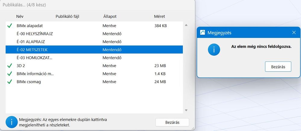

Sziasztok!
Az AC29.2.1 az 5101 verziószámmal a BIMx hipermodell publikálása során nálam a tervlapokat nem dolgozza fel a program. A modell megnyitható, de a 2D tervlapok nem jelennek meg. Másnál működik ez a verzió, és csak nálam lehet hibás valamely beállítás? Tippeket, segítséget kérnék a megoldáshoz. Köszönöm!
2026-08-08 12:59 PM
A gépemen jelenleg nem ez a verzió van, úgyhogy kipróbálni nem tudom, de van egy tippem, amit meg lehetne próbálni:
Menj végig az É-00 - É-03 tételeken a Tervlapkönyvben, hogy az Archicad mindegyiket frissen legenerálja és megmutassa, valamint mindegyiken jelöld ki és frissítsd az összes lehelyezett Rajzot. Hátha ezután már nem lesz hibaüzenet a publikáláskor.
3 weeks ago
Kedves Kérdező,
találkoztunk hasonló problémával, és annak vizsgálatakor az derült ki, hogy a Windows-felhasználó nevében lévő ékezet okozhat ilyen hibát.
Kérem, hogy próbálja meg egy új, ékezetek nélküli névvel létrehozott felhasználói profilból a BIMx mentést!
Robert Horváth
Senior Technical Support Engineer, Graphisoft
