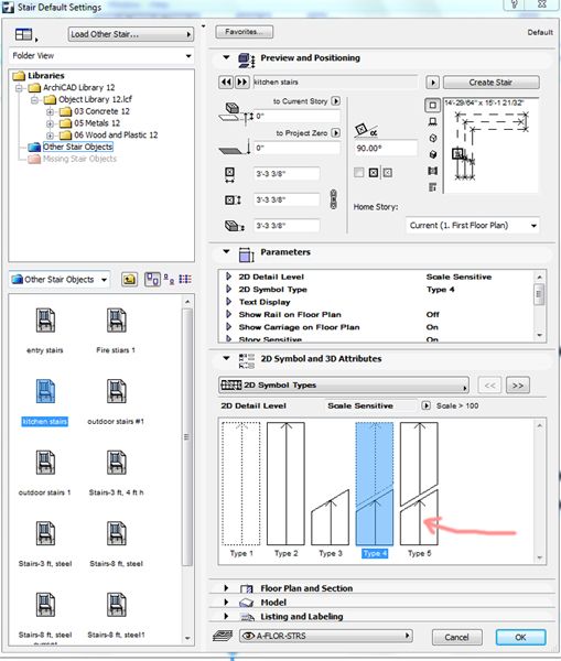

for some reason, stairs are shown without tread lines in plan view. I was able to create stairs and after some time spent modeling, tread lines dissipated. Also, any stairs I create from this point would be shown without them. I am relatively new to ArchiCAD (version 12), so I would appreciate if someone can help me with this.

Is it because of Scale Sensitive in the Setting ?
Have you guys checked ?
Cheers

Nisam uspio da na svomm archicad-u napravim tvoj problem. volio bih da mi posaljes te stepenice da vidim da li ce kod mene da rade.
Mozes takodje i da resetujes archicad i da ga vratis na fabricke postavke i tako ces biti siguran da ti nije do archicad-a
Prije nego ga resetujes mozes i da spasis trenutni izgled i postavke archicad a na sljedeci nacin. Otidji sa misem na Options i tamo imas working envirnoments...tu mozes da kliknes na export i da snimis trenutni izgled i postavke archicad i da ga ponovo poslje ucitas. Tako ces biti siguran da ti nije do AC-a.
Resetujes archicad tako sto drzis ALT tipku i dok je drzis pritisnes ljevim dugmetom misa na fajl i tamo ce ti se pojaviti nova naredba :New and reset all. To klikni i resetovace ti se ac i onda probaj da ucitas te stepenice. Vrlo je moguce da ti se to desava radi scale sensetivity-a stepenica. Tipa da si ti namjestio stepenice da ti pri razmejri manjoj ili jednakoj 100 pokazuje samo dimenzije stepenice bez gazista ali kod mene uvijek pokazuje gazista tako da si ti negdje nesto uradio probaj sa resetom
chujemo se i javi da li radi
I got it to work. It is because when I created the stairs i was working in 1/8" = 1' - 0" scale but then I switched to 1/16". Thanks for you help. Pozdrav!!
