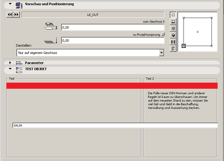

An undocumented Function of the User Interface allows UI_INFIELDs and UI_OUTFIELDs and UI_PICTUREs and others in a wider field then the documented width of 466 pixels.
See the screenshot below and the script:
ui_dialog "TEST OBJEKT"
UI_GROUPBOX "Test", 0,0,444,266
UI_GROUPBOX "Test 2", 450,0,242,266
UI_PICT "pix_red.gif", 0,20,740,20
UI_OUTFIELD "Die Fülle neuer DIN-Normen und anderer Regeln ist kaum zu überschauen. Um immer auf dem neuesten Stand zu sein, müssen Sie viel Zeit und Geld in die Beschaffung, Verwaltung und Auswertung stecken. ", 466,48,200,200
UI_INFIELD "A", 20,150,800,20
