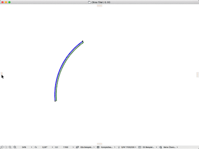

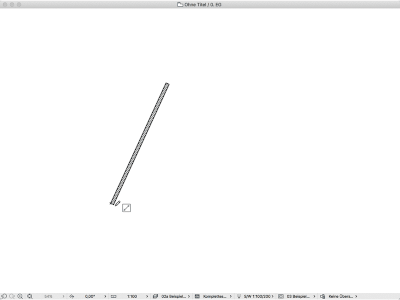

Es gibt vier verschiedene Wendelungsmethoden um eine Treppe in Archicad zu konstruieren (das heißt, alle Auftritte der Treppe sind gleich, sowohl auf der Geraden als auch im Bereich der Wendelung): Ein Punkt Methode Zwei Punkte Methode Hilfslauflinie Methode Hauptlinien Meth...

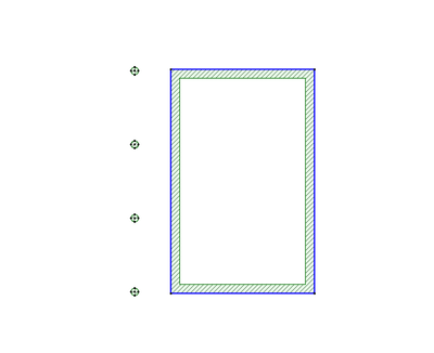

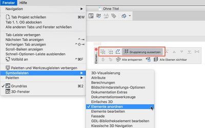

Mit den Funktionen Ausrichten und Verteilen können Sie Ihre Elemente gleichmäßig anordnen. Im folgenden Beispiel haben wir eine Anzahl frei platzierter Stützen, die auf einer bestimmten Länge ausgerichtet und gleichmäßig verteilt werden sollen.Die erste Stütze stellt in dies...

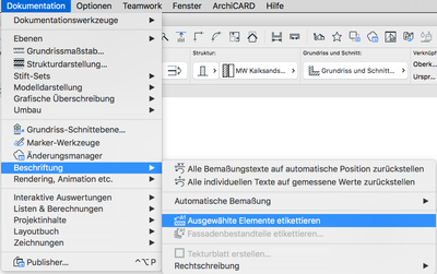

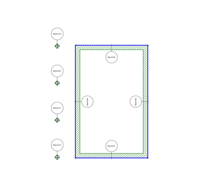

Mit Hilfe des 3D-Dokuments können Sie 3D-Zeichnungen mit Bemaßungen und Etiketten erstellen und so komplizierte Sachverhalte wesentlich besser und verständlicher kommunizieren.Im 3D-Dokument stehen Ihnen verschiedene Darstellungsoptionen zur Verfügung, wie die Aktivierung de...

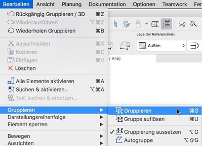

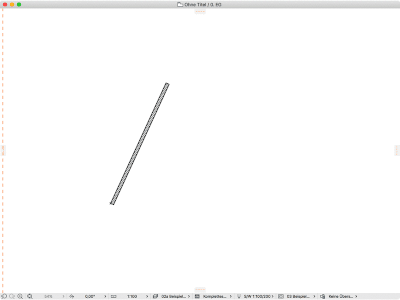

Die Lage der Referenzlinie wird vor oder während des Platzierens der Wand festgelegt. Dafür können Sie über „Lage der Referenzlinie“ im Infofenster die gewünschte Position bestimmen – oder noch einfacher: Verwenden Sie das Tastaturkürzel C. Wenn Sie jedoch die Referenzlinie ...
