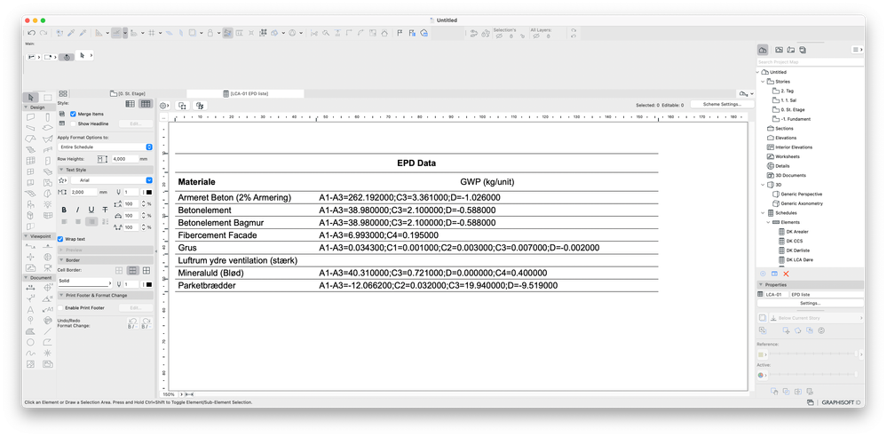

I can make a Schedule with Building Materials and the GWP values:
Skærmbillede 2023-07-13 kl. 21.06.29.pngSkærmbillede 2023-07-14 kl. 00.05.37.png

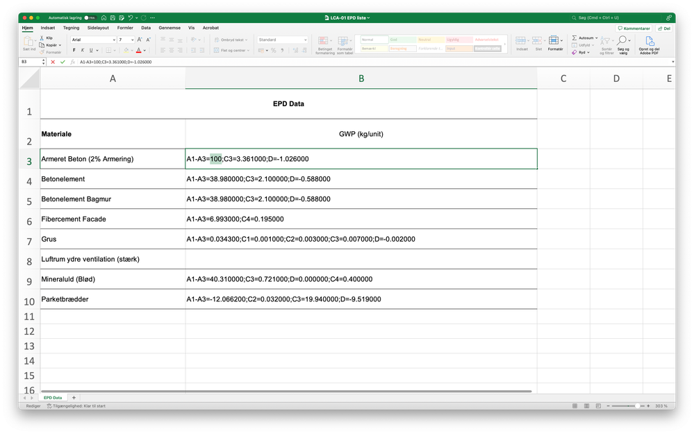

Then I can manipulate these in Excel:
