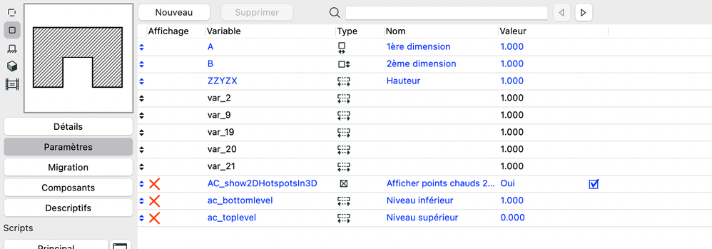

Que te dit l'erreur exactement ? Car j'ai rentré ton code avec POLY2 et ça marche de mon côté. Donc soit tu as une erreur de valeur dans tes paramètres, soit tes paramètres ne sont pas des longueurs ou soit tu as un paramètre qui n'est pas trouvé, je pense.
Translation ...
What exactly does the error tell you? Because I entered your code with POLY2 and it works for me. So either you have a value error in your parameters, or your parameters are not lengths or you have a parameter that is not found, I think.

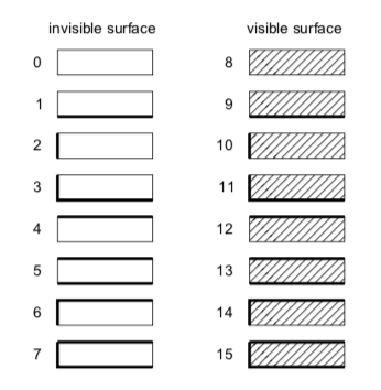

The poly2_b is not working because you are missing some parameters
You need to add the pens of the fill  (yourFillPen, yourBackgroundFillPen)
and also your points must have three values ​​x1,y1,s1, … ,xn,yn,sn
The s1 and sn correspond to this table
Here is your script for a poly2_b
POLY2 9, 1+2, ! Le deuxième paramètre (1+2+4) est la somme des options pour : 1 (fermeture automatique), 2 (contour tracé), 4 (remplissage)
yourFillPen, yourBackgroundFillPen,
    0, 0, 15,! Point 1
    0, var_9 + var_21,15, ! Point 2
    (var_2 + (2 * var_19)), var_9 + var_21, 15,! Point 3
    (var_19 + var_2 + var_19), 0, 15,! Point 4
    var_19+var_2, 0, 15,! Point 5
    (var_19 + var_2 + var_19 - var_20), var_9, 15,! Point 6
    var_20, var_9, 15,! Point 7
    var_19, 0 , 15,! Point 8
    0, 0, 15! Point 9
