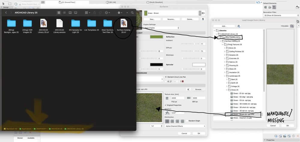

B_Migito
Read,
Français
La Bibliothèque ArchiCAD 19 qui a été initialement utilisée avec le projet est manquante (c'est une bibliothèque française)
Il faut que tu demandes à la personne qui t'a passé le fichier du projet de te transférer la bibliothèque manquante.
Sachant que tu utilises ArchiCAD 25, tu auras de nombreuses textures manquantes venant de ArchiCAD 19.
Pour ton cas, le plus simple est de changer les textures des objets qui ont le motif en damier
Dans l'image jointe, tu verras un exemple de ce que je veux dire par texture manquante dans ton projet
English.
You're missing the ArchiCAD 19 library which was used initially in the project file. It's the french version of the library by the way.
You should ask the owner of the file to send you their library or make a .pla version of the project.
Since you're using ArchiCAD 25, the easiest would be to change the texture of checkerboard pattern objects so that they're using surfaces in the ArchiCAD 25 library
In the picture below is an exemple of texture linked to a surface. This is what is missing in your project
