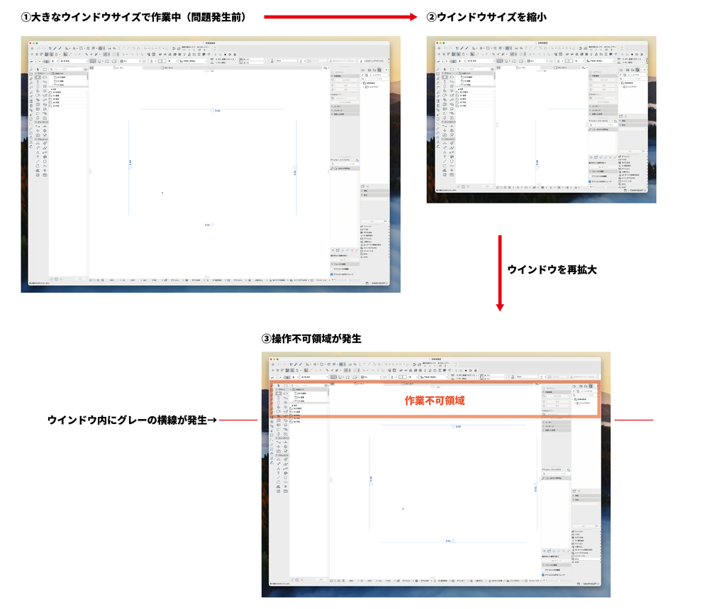

症状
アプリケーションのウインドウサイズを画面サイズよりも一度小さくし、再び大きくした際に、以下の現象が発生します。
  • 作図エリアの上部に、縮小・拡大した領域の大きさに合わせた「薄いグレーの横線」が1本生じる。
  • その横線より上かつタブバーから下が操作不可能な領域(デッドゾーン)となる。
  • 操作不可領域内では、マウスカーソルが「縦方向のウインドウサイズ変更アイコン」に変化してしまい、作図・アイコンクリックが不可になる。

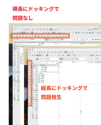

原因
「Extensions JPN」の「2Dパレット」を縦長にドッキングして配置していたことが原因でした。
ウインドウサイズを変更した際、このアドオンパレットのドッキング判定がMacOSのウインドウ再描画・サイズ計算処理と干渉し、作図エリア内に見えない境界線(ゴースト線)を残してしまっていた?ようです。
解決方法・回避策
Extensions JPNの2Dパレットのドッキングを取りやめ、作業環境プロファイルを更新。その後Archicadを再起動することで、ウインドウの拡大・縮小を行っても操作不可領域が発生しなくなりました。
作業環境(プロファイル)の再適用や、Mac側のウインドウ管理機能などを疑っていましたが、特定のアドオンパレットのドッキング配置が引き金になっていました。同じような現象に遭遇された方の参考になれば幸いです。
