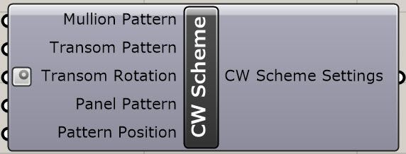

CW Scheme Settings(スキーム設定)
2017-01-05-13-45-35
Mullion Pattern:Number Slider.Panel等の数値コンポーネントを接続出来ます。主グリッドラインを定義出来ます。
Transom Pattern:Number Slider.Panel等の数値コンポーネントを接続出来ます。副グリッドラインを定義出来ます。
Transom Rotation:Number Slider.Panel等の数値コンポーネントを接続出来ます。回転角度を定義出来ます。
Panel Pattern:Number Slider.Panel.Boolean Toggle等の数値コンポーネントを接続出来ます。
メイン・サブパネルを定義出来ます。0=メインパネル.1=サブパネル
Pattern Position:Number Slider.Panel等の数値コンポーネントを接続出来ます。パターン配置を定義出来ます。
0=カスタム原点.1=分節で開始.2=中心から開始.3=中央に整列.4=分節で終了

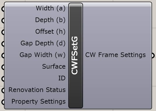

CW Frame Settings(フレーム設定)
フレーム及び形状の変更はCWFSetGの名称部分を右クリック→Type of ARCHICAD CW Frame→
Generic→一般.Invisible→非表示.Butt-glazed→バックマリオン
2017-01-05-13-46-55
Width(a):Number Slider.Panel等の数値コンポーネントを接続出来ます。フレーム幅を定義出来ます。
Depth(b):Number Slider.Panel等の数値コンポーネントを接続出来ます。フレーム奥行きを定義出来ます。
Offset(h):Number Slider.Panel等の数値コンポーネントを接続出来ます。パネル中心線からのフレーム背面のオフセットを定義出来ます。
Gap Depth(d):Number Slider.Panel等の数値コンポーネントを接続出来ます。パネル挿入間隔の奥行きを定義出来ます。
Gap Width(w):Number Slider.Panel等の数値コンポーネントを接続出来ます。パネル挿入間隔の幅を定義出来ます。
Surface:Surfaceを接続出来ます。ARCHICADの材質を定義出来ます。
Renovation Status:Number Slider.Panel等の数値コンポーネントを接続出来ます。要素のリノベーションステータスを定義できます。0=既存.1=解体.2=新規
Property Settings:Property Settingsを接続出来ます。各プロパティーを定義出来ます。
