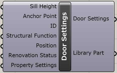

Door Settings(ドア設定)
2017-01-06-15-42-27
Sill Height:Number Slider.Panel等の数値コンポーネントを接続出来ます。配置位置(下場/上場値)を定義出来ます。
Anchor Point:Number Slider.Panel等の数値コンポーネントを接続出来ます。配置基準点を定義出来ます。
-1=側面1.0=中心.1=側面2
Structural Function:Number Slider.Panel等の数値コンポーネントを接続出来ます。要素の構造機能を定義できます。0=構造耐力要素.1=非構造耐力要素.2=未定義
Position:Number Slider.Panel等の数値コンポーネントを接続出来ます。要素の位置を定義できます。0=エクステリア.1=インテリア.2=未定義
Renovation Status:Number Slider.Panel等の数値コンポーネントを接続出来ます。要素のリノベーションステータスを定義できます。0=既存.1=解体.2=新規
Property Settings:Property Settingsを接続出来ます。各プロパティーを定義出来ます。
Library Part:Panelを接続出来ます。定義しているドアオブジェクト名を抽出出来ます。
