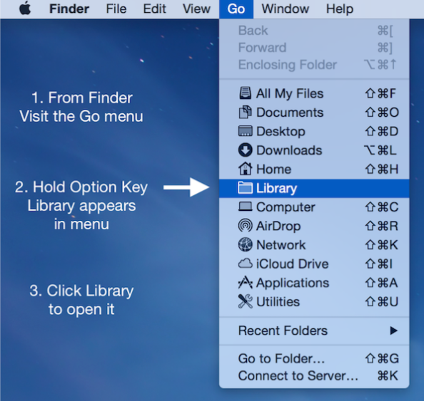

1. ドック内のFinderアイコンをクリックして、アプリケーションをアクティブにします。
2. メニューの[移動]で[Option]キーを長押しすると、メニューの途中でライブラリが表示されます。
3. [ライブラリ]をクリックすると、Finderウィンドウでフォルダが開きます。

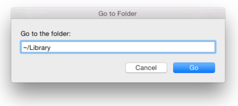

2. [移動] > [フォルダに移動]にアクセスし、次のように入力します。 ~/ Library

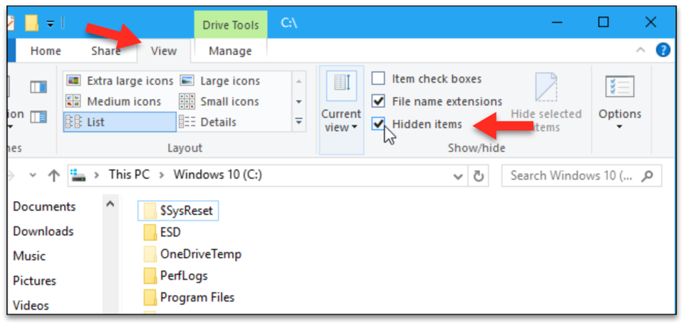

Windows 8および10で隠しファイルを表示する
1. エクスプローラのリボンの[表示]タブをクリックします。
2. [表示]タブの[隠しファイル]チェックボックスをクリックします。
注: エクスプローラは隠しファイルをすぐに表示し、変更するまでこの設定を記憶します。

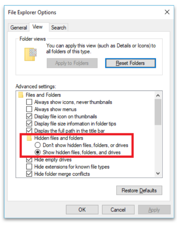

Windows 7で隠しファイルを表示する
1. [コントロールパネル] > [外観とパーソナライゼーション] > [フォルダオプション]に移動します。
2. [表示]タブに移動します。
3. [詳細設定] > [ファイルとフォルダ] > [隠しファイルとフォルダ]で、[隠しファイル、フォルダ、ドライブを表示]をクリックします
