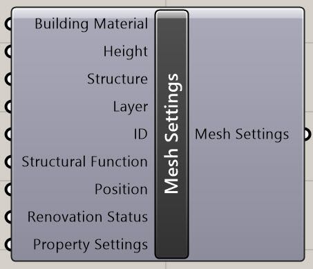

Mesh Settings
2017-12-13 17-46-14
Building Material:Building Materialを接続出来ます。ビルディングマテリアルを定義出来ます。
Height:Number Slider.Panel等の数値コンポーネントを接続出来ます。高さを定義出来ます。
Structure:Number Slider.Panel等の数値コンポーネントを接続出来ます。構造(組み立て法)を定義出来ます。0=表面.1=側面付.2=ソリッド
Layer:Layerを接続出来ます。レイヤー配置を定義出来ます。
Structural Function:Number Slider.Panel等の数値コンポーネントを接続出来ます。要素の構造機能を定義できます。0=構造耐力要素.1=非構造耐力要素.2=未定義
Position:Number Slider.Panel等の数値コンポーネントを接続出来ます。要素の位置を定義できます。0=エクステリア.1=インテリア.2=未定義
Renovation Status:Number Slider.Panel等の数値コンポーネントを接続出来ます。要素のリノベーションステータスを定義できます。0=既存.1=解体.2=新規
Property Settings:Property Settingsを接続出来ます。各プロパティーを定義出来ます。
