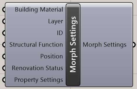

このコンポーネントはDesignカテゴリーで定義した各設定構成要素を定義出来ます。
2017-12-12 15-57-56
22 個の設定構成要素ノード(梁、柱、CWフレーム、CWパネル、CWスキーム、カーテンウォール、ドア、塗 りつぶし、メッ シュ、モルフ、オブジェクト、2D 曲線、プロパティ、屋根、押出シェル、回転シェル、 ルールシェル、スラブ、スプライン、壁、窓、ゾーンカテゴリ)を使用できます。
Morph Settings
2017-12-13 17-57-32
Building Material:Building Materialを接続出来ます。ビルディングマテリアルを定義出来ます。
Layer:Layerを接続出来ます。レイヤー配置を定義出来ます。
Structural Function:Number Slider.Panel等の数値コンポーネントを接続出来ます。要素の構造機能を定義できます。0=構造耐力要素.1=非構造耐力要素.2=未定義
Position:Number Slider.Panel等の数値コンポーネントを接続出来ます。要素の位置を定義できます。0=エクステリア.1=インテリア.2=未定義
Renovation Status:Number Slider.Panel等の数値コンポーネントを接続出来ます。要素のリノベーションステータスを定義できます。0=既存.1=解体.2=新規
Property Settings:Property Settingsを接続出来ます。各プロパティーを定義出来ます。
