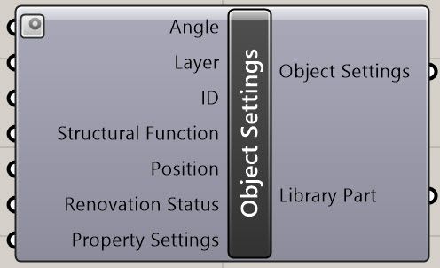

Object Settings
2017-12-13 18-06-58
Angle:Number Slider.Panel等の数値コンポーネントを接続出来ます。平面上の回転角度を定義出来ます。
Layer:Layerを接続出来ます。レイヤー配置を定義出来ます。
Structural Function:Number Slider.Panel等の数値コンポーネントを接続出来ます。要素の構造機能を定義できます。0=構造耐力要素.1=非構造耐力要素.2=未定義
Position:Number Slider.Panel等の数値コンポーネントを接続出来ます。要素の位置を定義できます。0=エクステリア.1=インテリア.2=未定義
Renovation Status:Number Slider.Panel等の数値コンポーネントを接続出来ます。要素のリノベーションステータスを定義できます。0=既存.1=解体.2=新規
Property Settings:Property Settingsを接続出来ます。各プロパティーを定義出来ます。
Library Part:現在定義しているオブジェクトをパネルコンポーネントで表示が可能です。
