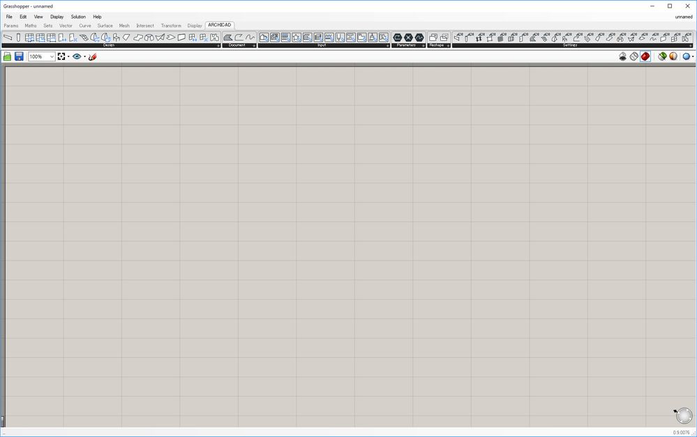

ここではRhinoceros-Grasshopper-ARCHICAD Connectionsのコマンド概要を解説いたします。
このアドオンをインストールし、Grasshopperを起動するとタブの一番右にARCHICADのタブが作成されます。
ここにはARCHICADと連携する専用のコンポーネントが用意されています。
2017-12-12 15-53-32
コンポーネントのカテゴリーは[Design]・[Document]・[Input]・[Parameters]・[Reshape]・[Setting]に分けられています。
Designカテゴリー
2017-12-12 15-54-51
20 個のデザイン構成要素ノード(梁、柱、カーテンウォール、カーテンウォール境界、カーテンウォール分節、ドアの距離、ドアの点、メッシュ、モルフカーブ、モルフソリッド、オブジェクト、屋根、押出シェル、回転シェル、ルールシェル、スラブ、壁、窓の距離、窓の点、ゾーン)を使用できます。
Documentカテゴリー
2017-12-12 15-55-26
3 個のドキュメント構成要素ノード(2Dポリライン、塗 りつぶし、スプライン)を使用できます。
Inputカテゴリー
2017-12-12 15-57-10
12 個の入力ノード(2D ビューポイント、複合構造、塗りつぶしパターン、線種、断面形状、材質、ビルディングマテリアル、お気に入り、レイヤー、ペン、フロア面、ゾーンカテゴリ)を使用できます。
Parametersカテゴリー
2016-12-27-9-14-10
3 個のパラメータノード(2D 曲線、点、スプライン)を使用できます。
Reshapeカテゴリー
2016-12-27-9-14-25
2 個の変形構成要素ノード(ポリゴンの追加、ポリゴンの削除)を使用できます。
Settingsカテゴリー
2017-12-12 15-57-56
22 個の設定構成要素ノード(梁、柱、CWフレーム、CWパネル、CWスキーム、カーテンウォール、ドア、塗 りつぶし、メッ シュ、モルフ、オブジェクト、2D 曲線、プロパティ、屋根、押出シェル、回転シェル、 ルールシェル、スラブ、スプライン、壁、窓、ゾーンカテゴリ)を使用できます。
