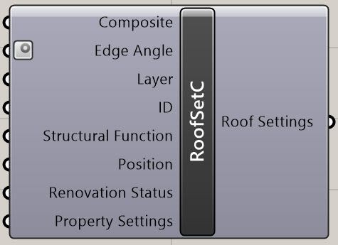

Roof Settings(RoofSetC:複合構造屋根)
2017-12-14 9-26-08
Composite:Compositeを接続出来ます。複合構造を定義出来ます。
Edge Angle:Number Slider.Panel等の数値コンポーネントを接続出来ます。辺角度を定義出来ます。
0=垂直.1~179=任意の辺角度
Layer:Layerを接続出来ます。レイヤー配置を定義出来ます。
Structural Function:Number Slider.Panel等の数値コンポーネントを接続出来ます。要素の構造機能を定義できます。0=構造耐力要素.1=非構造耐力要素.2=未定義
Position:Number Slider.Panel等の数値コンポーネントを接続出来ます。要素の位置を定義できます。0=エクステリア.1=インテリア.2=未定義
Renovation Status:Number Slider.Panel等の数値コンポーネントを接続出来ます。要素のリノベーションステータスを定義できます。0=既存.1=解体.2=新規
Property Settings:Property Settingsを接続出来ます。各プロパティーを定義出来ます。

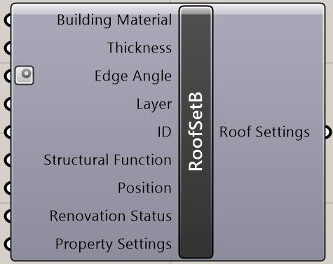

Roof Settings(RoofSetB:基本屋根)
表示方法:Roof SettingsCの名称部分を右クリック→Structure of ARCHICAD Roof→Basic
2017-12-14 9-26-33
Building Material:Building Materialを接続出来ます。ビルディングマテリアルを定義出来ます。
Thickness:Number Slider.Panel等の数値コンポーネントを接続出来ます。屋根厚さを定義出来ます。
0=垂直.1~179=任意の辺角度
