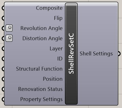

Shell Settings(ShellRevSetC:複合構造シェル)
2017-12-14 11-34-40
Composite:Compositeを接続出来ます。複合構造を定義出来ます。
Flip:Boolean Toggle等の数値コンポーネントを接続出来ます。シェルの基準点を反転します。

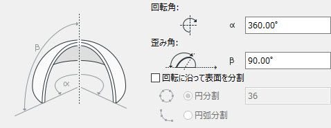

Revolution Angle:Number Slider.Panel等の数値コンポーネントを接続出来ます。回転角αの位置を定義できます。
Distortion Angle:Number Slider.Panel等の数値コンポーネントを接続出来ます。歪み角βの位置を定義できます。
2017-12-14 11-34-09
Layer:Layerを接続出来ます。レイヤー配置を定義出来ます。
Structural Function:Number Slider.Panel等の数値コンポーネントを接続出来ます。要素の構造機能を定義できます。0=構造耐力要素.1=非構造耐力要素.2=未定義
Position:Number Slider.Panel等の数値コンポーネントを接続出来ます。要素の位置を定義できます。0=エクステリア.1=インテリア.2=未定義
Renovation Status:Number Slider.Panel等の数値コンポーネントを接続出来ます。要素のリノベーションステータスを定義できます。0=既存.1=解体.2=新規
Property Settings:Property Settingsを接続出来ます。各プロパティーを定義出来ます。

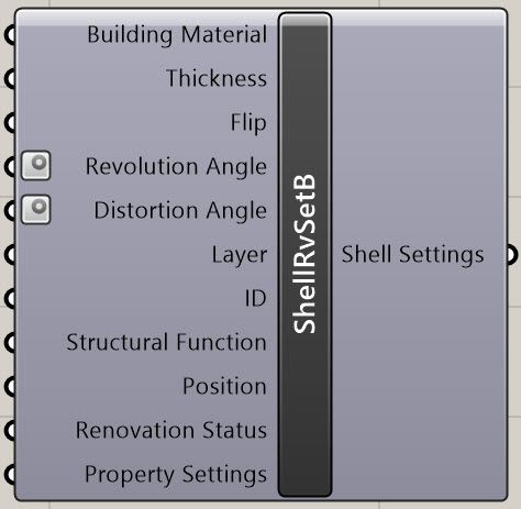

Shell Settings(ShellRevSetB:基本シェル)
表示方法:ShellRevSetCの名称部分を右クリック→Structure of ARCHICAD Shell→Basic
2017-12-14 11-34-56
Building Material:Building Materialを接続出来ます。ビルディングマテリアルを定義出来ます。
Thickness:Number Slider.Panel等の数値コンポーネントを接続出来ます。シェル厚さを定義出来ます。
2017-12-14 11-34-09
