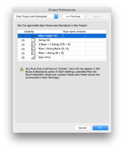

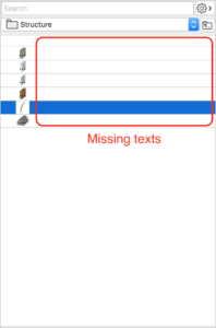

問題
リストタイプのダイアログビュー(設定ダイアログ、お気に入り一覧、オブジェクト一覧等)、いくつかのアイコンや文字列が消えてしまう/もしくは集計が見えなくなってしまいます。例えば下記の状態です。:
解決策
この問題はARCHICAD21(製造番号5010)及びARCHICAD20(製造番号7001)で修正されました。最新の更新をインストールしてください。
