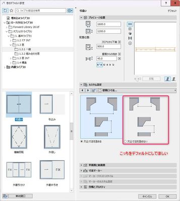

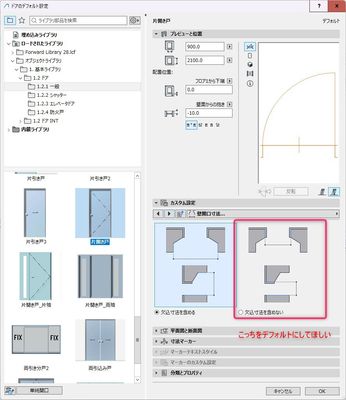

窓ツール・ドアツールの躯体開口寸法がAC28からようやく現実的な躯体開口寸法をとれるようになりましたが
壁開口寸法のデフォルトが『欠込寸法をを含める』になっています。
施工業者の為に『欠込寸法を含めない』をデフォルトにしてください。
もしくは使わないので『欠込寸法をを含める』を消してください。
設計BIMと連携した時にいちいち直すことになります。
