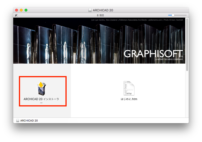

Web上からダウンロードされたARCHICADおよびBIMcloudインストーラーを使用した場合、macOS 10.12 Sierraではインストーラーが起動しません。マウントされたインストーラーをダブルクリックをしても何も起こりません。 1

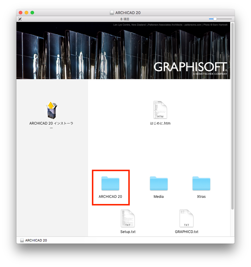

ARCHICAD/BIMcloudインストーラーをマウントされたドライブにあるARCHICAD/BIMcloudフォルダより、開始して下さい。 2
