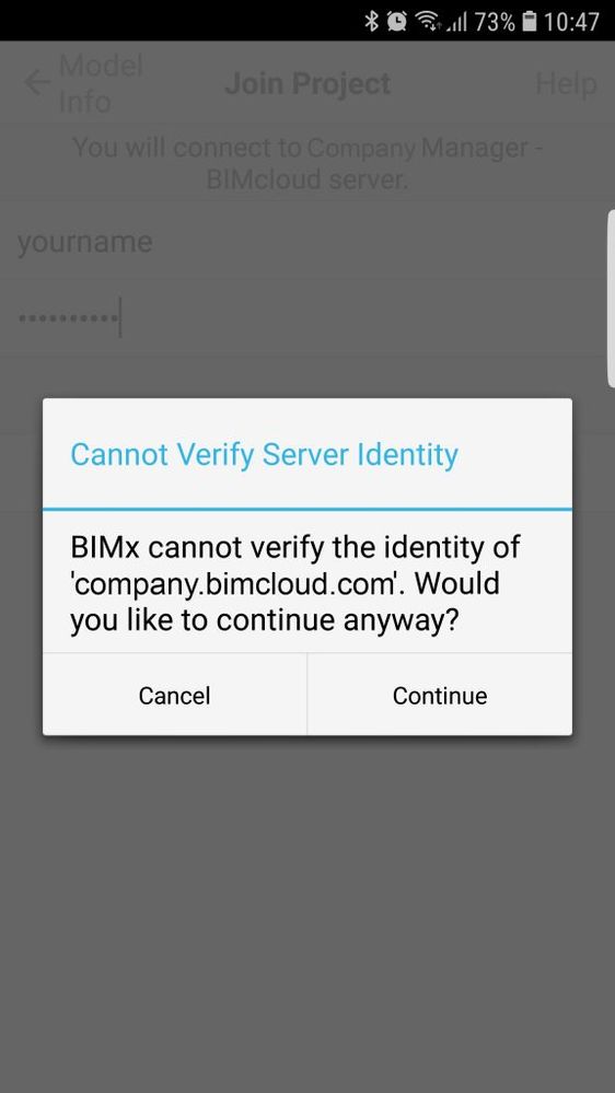

問題
BIMcloudが保護された環境(HTTPS がオンになっている)下でユーザーがBIMxにおいてプロジェクトにログインしようとする際に、以下のような警告メッセージが表示される場合があります。
原因
BIMxは、信頼できる携帯デバイスの組み込み認証機能を必要とします。認証に自己署名認証または信頼できるOS公式の認証機能のいずれかを用いた環境下でBIMcloudを起動する場合、BIMxはユーザーに対して注意を促す警告を通知します。
解決方法
簡単に解決する方法の一つは、[続ける]をクリックしてこのメッセージを無視する方法です。BIMxは設定を保存し、アプリケーションが再インストールされない限り、再び警告を発することはありません。
長期的な解決方法については、Android OS と iOSのための信頼できる認証のリストを以下のリンク先で確認できます。
iOS上において信頼できると確認されている認証のリスト
Android OS上において信頼できると確認されている認証のリスト
