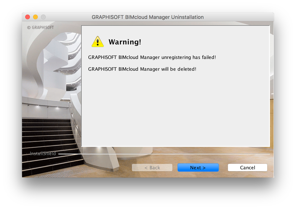

問題
BIMcloud v19, v20, v21のアンインストーラを起動中に下記のメッセージが表示される場合があります:
Screen Shot 2017-09-21 at 11.04.18
解決方法
このメッセージは無視できます、“次へ”をクリックしてプロセスを終了してください。BIMcloudコンポーネントは完全にアンインストールされます。
