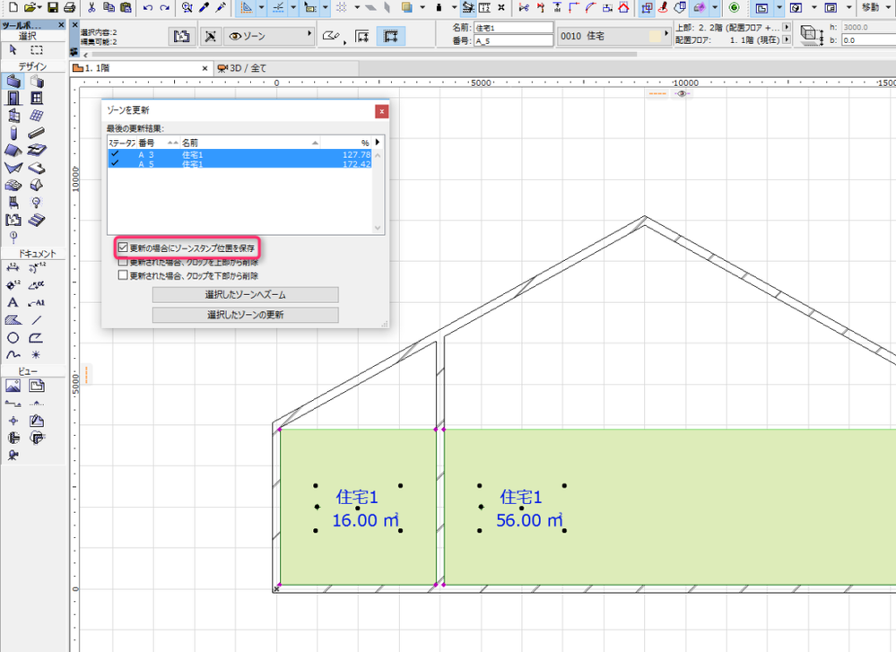

ゾーンの更新時に、ゾーンスタンプの位置を保持したい場合は、[ゾーンを更新]の「更新の場合にゾーンスタンプ位置を保存」をチェックを有効にすると、更新時に配置したゾーンスタンプの位置が保持されます。
チェックを入れた状態でゾーン更新を行うと、ゾーンスタンプ位置が保持されたままゾーンが更新されます。
