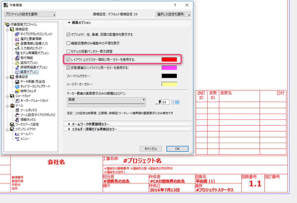

レイアウトのマスタレイアウトに表示されている項目のカラーを調整したい場合は、[作業環境]>[画面オプション]で行います。 [オプション]>[作業環境]>[画面オプション]
「レイアウト上のマスター項目に同一カラーを使用する:」の項目のカラーを変更します。
