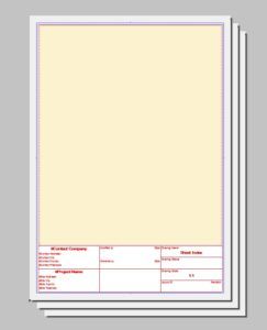

特定の場合において、一覧表/インデックスが単色でレイアウトに配置されてします。

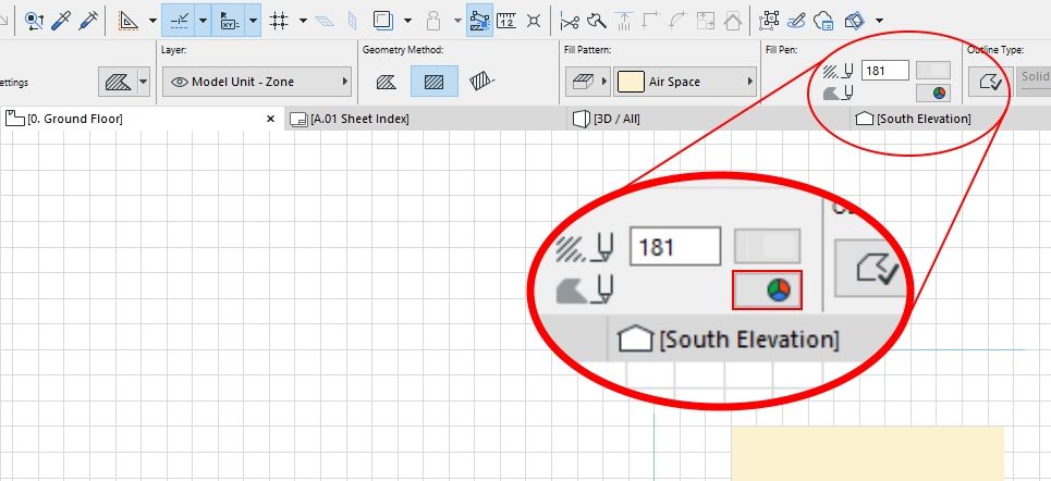

この問題は塗りつぶしツールの背景色がRGBカラーに設定されている場合に発生します(一覧表/インデックスの色はこの色から取得されます)。
cause
解決策
塗りつぶしツールの背景ペンをRGBカラーから変更することでこちらの問題は解決します:
1. ツールボックスから塗りつぶしを選択されます 2. 背景ペンを他の色に変更します 3. レイアウトを更新します
