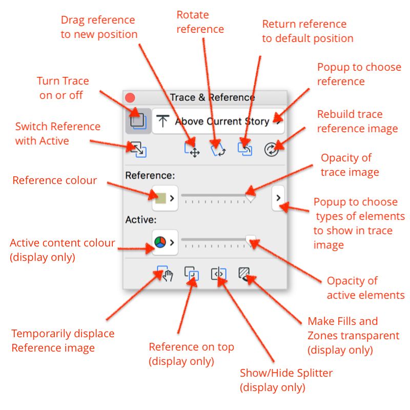

トレースした画像がフロア全体において整列しません
- ARCHICAD-TALKでのJohnの質問
参照機能については、問題が時々発生する場合があります:
  • 参照図面がずれ、上層階のコンテンツと揃っていない
  • 参照図面から特定の要素が失われている
  • 塗りつぶしが境界のみ表示されている、等々
実際にはこれらの問題はすべて、[参照]パレットにおいて「非表示になっている」多くの作成機能が原因と なっています。
Info_18x18.png注記: 参照画像において表示する要素の種類を選択できるこのポップアップウィンドウは[3D要素をフィルタ/切断]ダイアログボックスの見た目に似ていますが、こちらは寸法やラベル、線、ワークシート、詳細図といった2Dでのドキュメンテーションや作図のためのツールにおいても機能します。ここで実行した変更は、現在のウィンドウに関連した参照に対してのみ適用されます。このポップアップウィンドウの設定をプロジェクト内のすべての参照に対して適用するには、[すべての参照に設定を適用]ボタンをクリックします。
