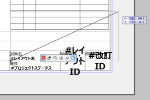

主にテキストツール[自動テキスト]や、稀に線ツール等を入力後、編集モードから抜け出せなくなった場合の対処法です。
AutoText_edit_00

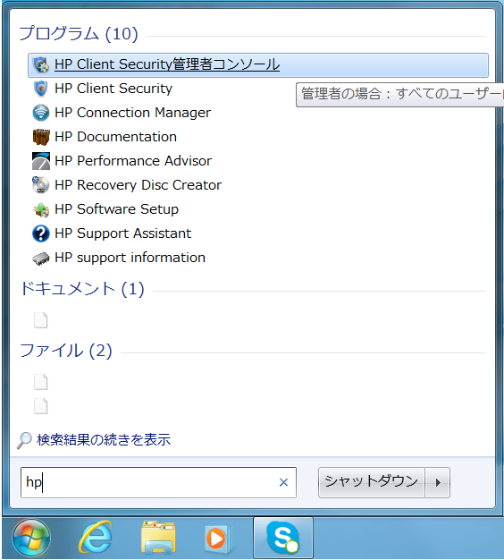

  1. [HP Client Security 管理者コンソール]を起動AutoText_edit_01

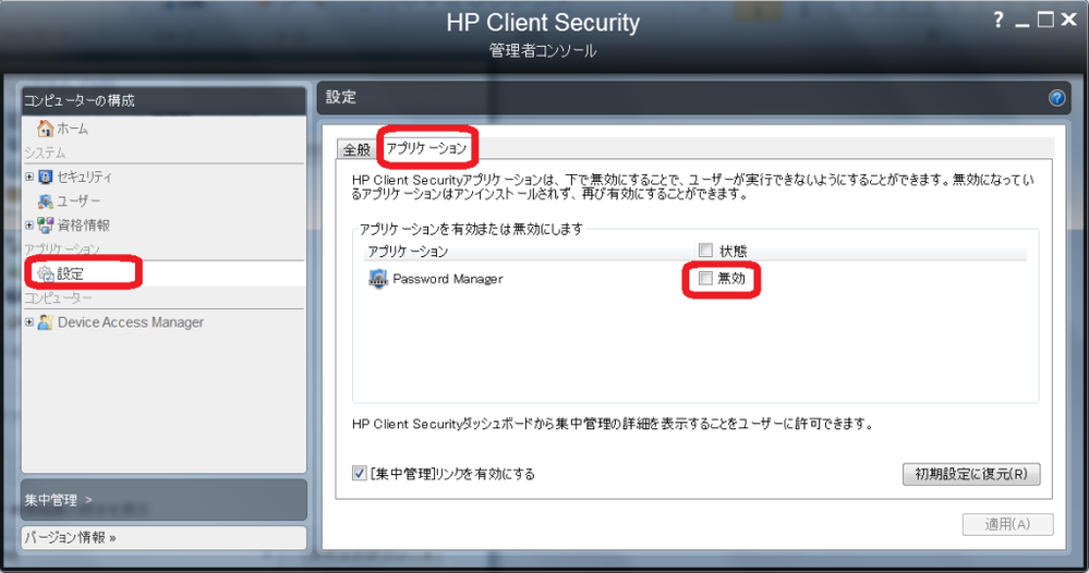

  2. [設定]→[アプリケーション]→[Password Manager]をのチェックを外すAutoText_edit_02
  3. パソコンを再起動
