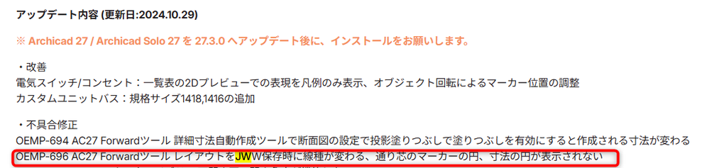

Archcad27の図面をJWW形式で書き出す際に「表示順序を考慮して隠れている線分を出力しない」にチェックをいれていると通り芯マーカーなどの円弧が消えてしまいます。
Ver.26では発生しなかったのですが、Ver.27特有のエラーなのでしょうか。
ご存じの方がいらっしゃいましたら、ご回答いただけますと幸いです。

@uchi_ さん
Forwardツールのアップデートで修正されていますので、アップデートなさってください。

@Rumiko Shimo 様
ご回答ありがとうございます。
アップデートしたところ無事解決しました。
大変助かりました。
