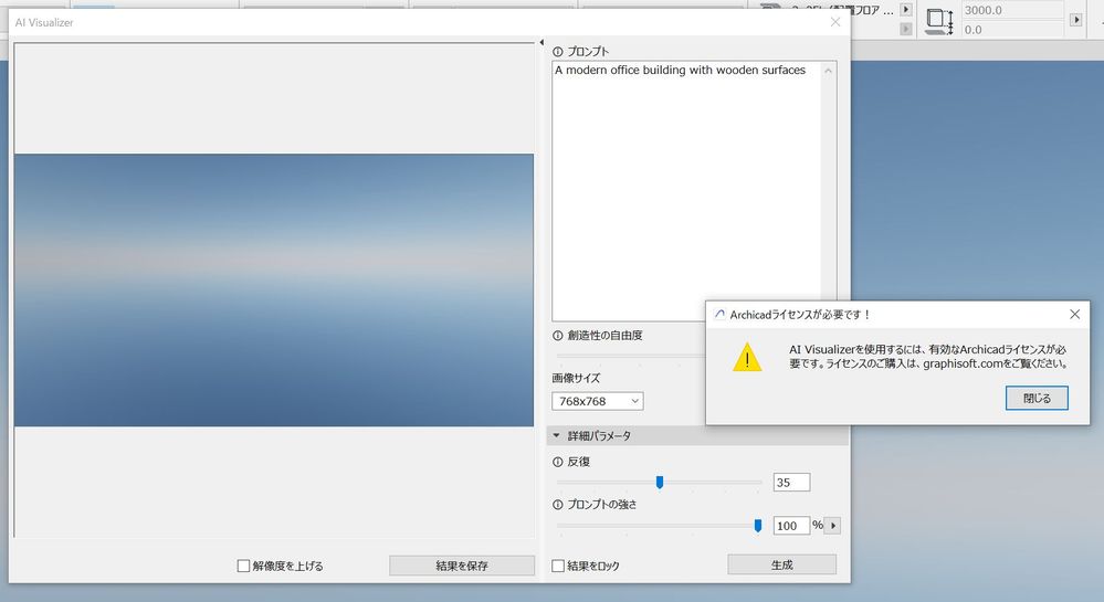

アーキキャド28(永久ライセンス)でAIビジュアライザーを起動したところ「有効なアーキキャドライセンスが必要」とのメッセージが出る
のですが、サブスクリプションなどのライセンスに限って使用出来るのでしょうか?
Operating system used: Windows 10PRO(22H2)
解決済! 解決策の投稿を見る。

@miyata さん
Archicad28からは、AI Visualizerは、クラウド対応になりサブスクリプション対応となりました。
Archicad27では、ローカルPCにインストールするカタチの試験提供となっていますが、ご利用いただくことができます。
(ダウンロードがまだの方は、今年の12月末までにダウンロードしておいてください)
詳しくは、こちらの記事をご覧ください。
