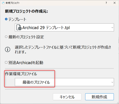

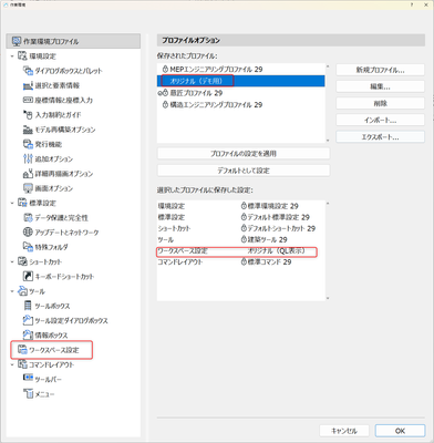

ツールバーのカスタマイズをした時に、作業環境の登録はされていますか?されてなければ、作業環境がデフォルトのものに切り替えてしまったりすると
元に戻ってしまいます。
もしされていなかったらお試しください。されていたのにそうなってしまう場合はお知らせください。
あとは作業途中でも切り替えができますし、新規作成時の作業環境もそれで設定できます。
もしかしたらここはずっと「最後のプロファイル」になってましたか?
ツールバーをカスタマイズしたら、「オプション/作業環境」から登録してください。
 ・ワークスペース設定
 ・作業環境全体
