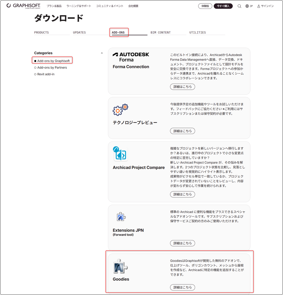

@Topospace さん
仕上げツールはもともとGoodiesのツールで、それ以外の複数のツールとあわせて、Forwardツールに入っていたものでした。
Archicad28から、日本でつくったものとインターナショナルで作成したものを、Extensions JPN(もともとのForwardツール)と、Goodiesにわけました。
仕上げツールや、重複を確認、メッシュから屋根などのツールをご利用になる場合は、下記からGoodiesをダウンロードしてインストールなさってください。
https://www.graphisoft.com/jp/resources-and-support/downloads?section=add-on
Goodies ダウンロードページ
https://www.graphisoft.com/jp/downloads/goodies
Goodiesに含まれるツール
  • 3DSコンバーター
  • アクセサリー
  • 重複を確認
  • コンストラクションシュミレーション
  • インテリアウィザード
  • レイヤー同士の交差
  • メッシュから屋根を作成
  • ポリゴンカウント
  • プロファイル作成
  • 仕上げツール
