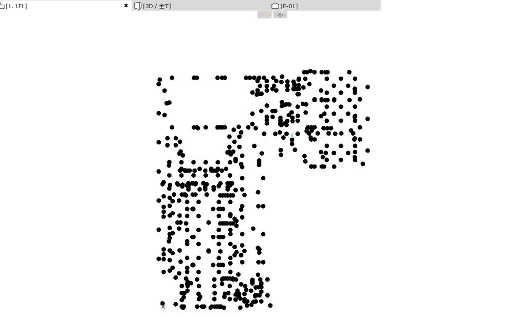

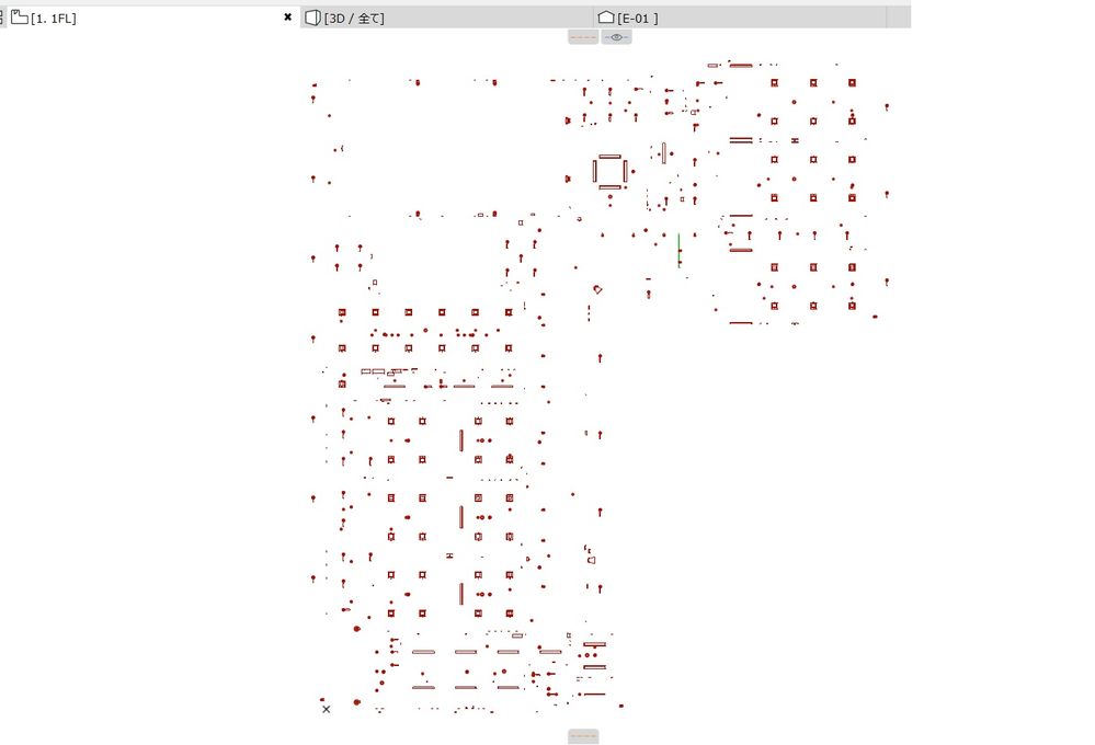

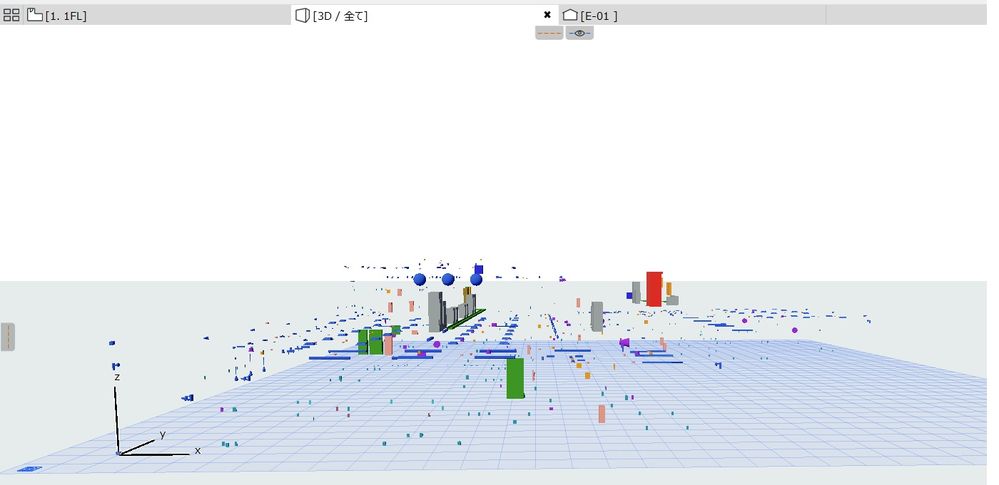

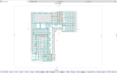

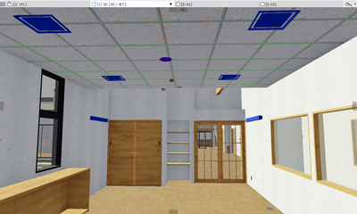

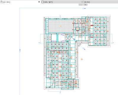

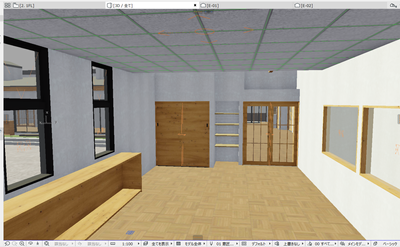

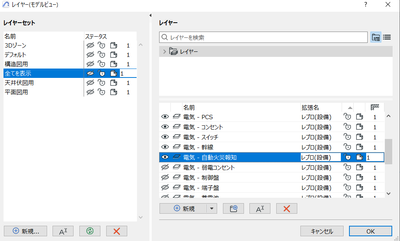

BIMxデータを作成するために、
RebroのデータのみをIFCにする→Archicadへ読込み→外部参照でArchicad建築モデルへ→BIMxデータを作成しようとしたのですが、
※ファイル名は建築モデル付になっていますが、RebroデータのみのIFCデータになります。
Archicadへ読込み込んだデータが保存して、外部参照をしようとすると3Dデータがない状態になってしまいます。
読込んだ直後は、今まで同様の表示をします。
外部参照しようとすると3Dデータがない状態のデータになってしまします。
※添付画像のご確認をお願いいたします。
このようなときの対処方法を教えてください。
よろしくお願いいたします。
ArchicadにIFCを読込んで原点位置合わせした直後.jpgArchicadにIFCを読込んで原点位置合わせした直後3D.jpg一度保存plnで保存して、再度開いたときのデータ.jpg

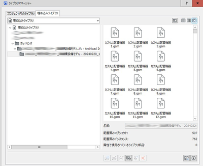

ホットリンクしたライブラリーは通常は埋込ライブラリーに入ってくると思うのですが
何らかの理由でBOX内ではリンクがきかなかったかもですね。
ホットリンクもそのままBIMXにできるはずですが…🤔
おかしいですね?
ホットリンクのマスターレイヤーと個別レイヤー両方表示にして
ビュー登録してから発行してみてください。

‎2024-02-22 01:10 PM

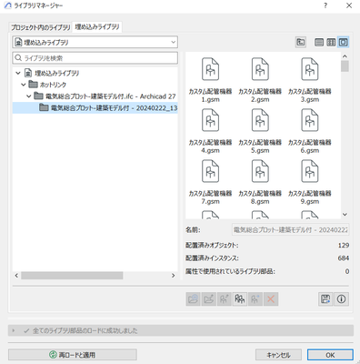

BOXにデータ保存して運用しているのですができないので
個人PCへデータを移して
IFCを直接ホットリンクしたら、保存しても3D表示できるようになりました。
ホットリンクをそのままでもBIMxデータにできたと思ったのですが、今回はできず、埋め込んでもできませんでした。
何が問題なのかわかりません。。。
わかる方がいらっしゃいましたら、教えてください。
よろしくお願いいたします。

‎2024-02-22 01:21 PM
おかしいですね?

‎2024-02-22 02:03 PM
大変助かりました。
ありがとうございました。
個別レイヤーの確認したら、非表示になっていました。
これで間に合います。

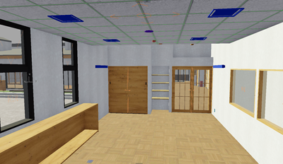

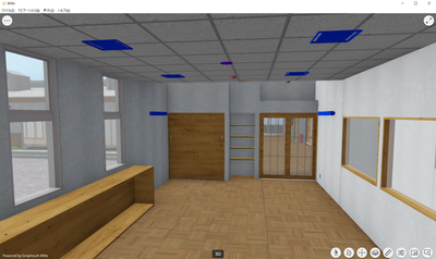

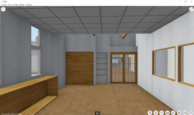

下記、私が行った操作を今後のために記載します。
もう一度、IFCをホットリンクからやり直して、2Dと3Dのレイヤを『全て表示』にしたら、
ホットリンクしたデータが表示しなくなってしまいました。
マスターレイヤーはモジュールのままで設定しています。
でも、埋込ライブラリーにデータはあります。再ロードしても表示されず。
個別レイヤーを確認したら、Rebro部材が全て非表示になっていたので全部表示にしたら、
2Dと3Dとも表示でき、BIMxデータも表示されました。
