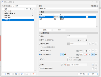

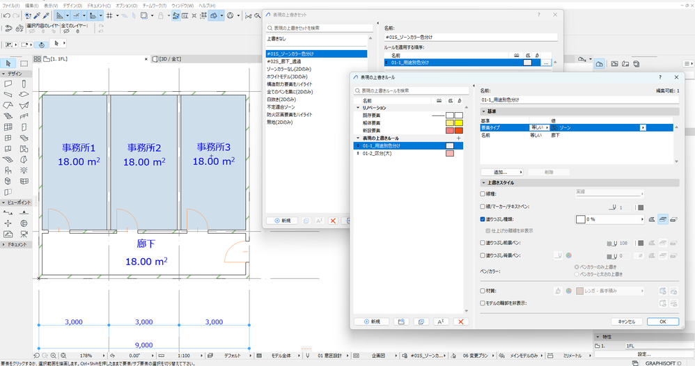

「ドキュメント」の「表現の上書き」を使用して、ゾーンの色を変更したいです。
変更したい内容
部屋3つ→前景ペン番号:108(赤)
廊下 →透過
上記の内容へ変更したいのですが、廊下の透過のみ変更でき
部屋の色は変更できませんでした。
設定のスクリーンショットを撮ってみましたので、そちらと併せてご確認いただけますと幸いです。
どうぞよろしくお願いいたします。

塗りつぶし背景ペンにチェックを入れて色変更できませんか?
