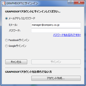

1.License Manager Toolを起動し、GRAPHISOFT IDへサインイン
001

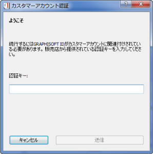

2.認証キーを入力
002

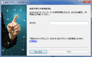

3.会社アカウント名を入力(会社アカウントを作成)
003

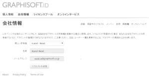

1.GRAPHISOFT IDへログイン
2.会社情報>所有権>新しい所有者を選択>リクエストの送信

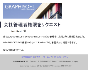

syoyusya
3.リクエストを受信したメンバーが承認すると、そのメンバーが新しく管理者となります
