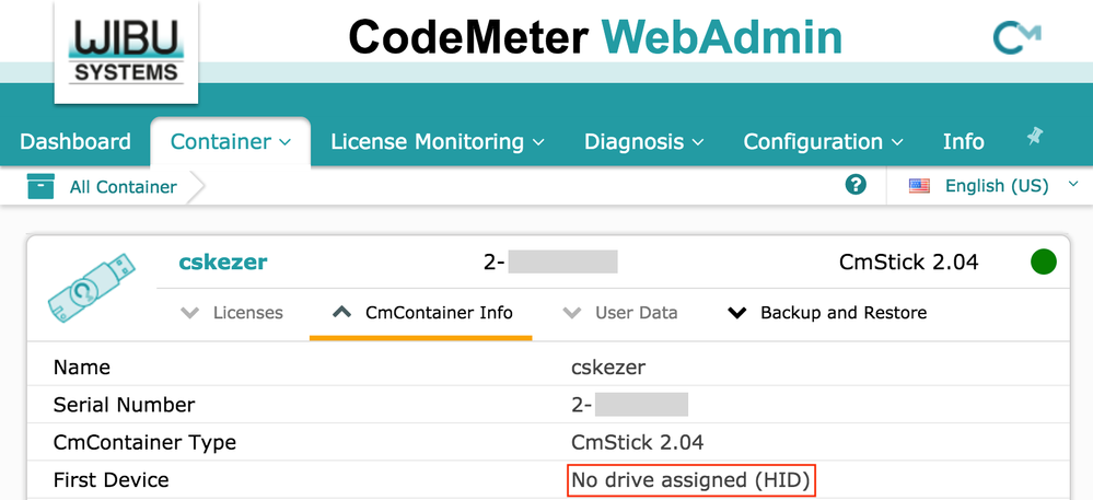

どのようにキーがコンバートされたかどうかを確認すればよいですか?
変換プロセスを実行した後、インストーラは、その成功の可否について確認メッセージを表示します。
実際の変更を有効にするには、OSを再起動するか、キーを抜いて再度挿しなおしてください。手動でコンバージョンの結果を確認される場合は、下記で確認ください: http://localhost:22350/container.html を開き、CmContainer情報タブで最初のデバイスの行を確認ください:
  • KEXT mode: CmStick123456789 (No Flash)
  • HID mode: No drive assigned (HID)
No drive assigned HID
