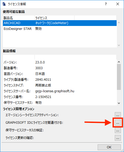

1. ARCHICADを開き、[ヘルプ]→[ライセンス情報]ダイアログから、[GRAPHISOFT IDにライセンスを関連付ける]ボタンをクリックします。

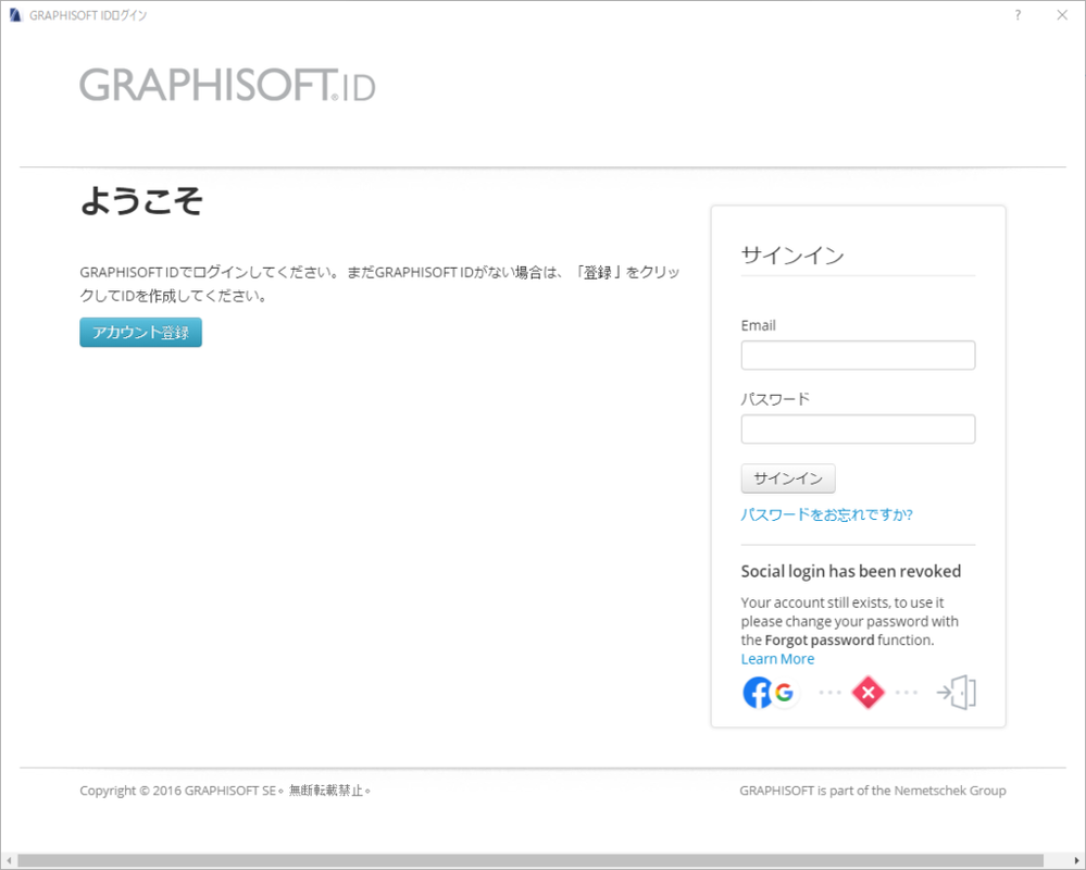

2. GRAPHISOFT ID アカウントにサインイン

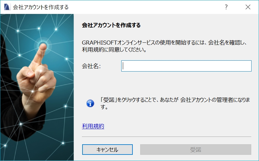

3. このライセンスでGRAPHISOFT IDアカウントへの接続を行う最初のユーザーの場合、[会社アカウントの作成]ダイアログが表示されます。手順に従ってください。

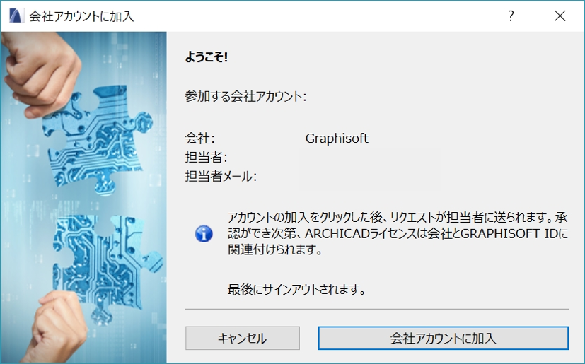

注記:既に他のユーザーがGRAPHISOFT IDをライセンスの1つに接続している場合、[会社アカウントに加入]ダイアログが表示されます。会社アカウントへのメンバーシップをリクエストする必要があります。 会社アカウントに加入のオプションを選択してください。管理者が参加リクエストを承認すると、メールが届きます。
4. GRAPHISOFT IDをライセンスに接続または、会社アカウント管理者が参加リクエストを承認したら、Twinmotion プロモーションページを開き、ライセンスリクエストプロセスを再度開始します。
