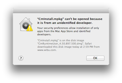

問題
OS X 10.8 Mountain Lionで、CodeMeterまたはWibuインストーラの実行中に、 エラーメッセージが表示される場合があります: 「不明な開発者からのものであるため、CmInstall.mpkgまたはWkInstall.mpkgを開くことができません。」 1.PNG
原因
キーのドライバのインストーラは、以前にWibuまたはGRAPHISOFT Webサイトからダウンロードされたものであり、開発者の署名は含まれていません。したがって、OS X 10.8の新しいゲートキーパーセキュリティ機能では、デフォルトでインストールすることはできません。

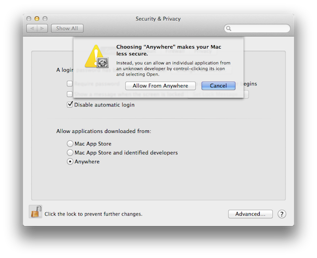

これらのドライバをインストールするには、2つのオプションがあります。 1.任意のアプリケーションのインストールを許可するようにGatekeeperを設定します。
  • システム環境設定/セキュリティとプライバシーを開きます
  • 変更を許可するには、左下隅のロックを解除します
  • 「アプリケーションのダウンロードを許可する」リストから「どこでも」オプションを選択します。
  • ドライバをインストールします

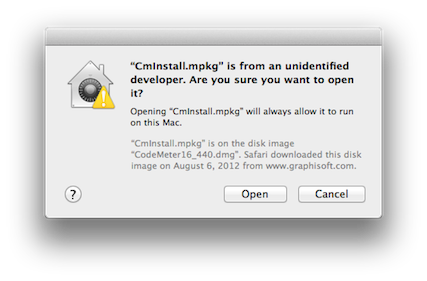

2.このアプリケーションのインストールのみを許可します。
  • install.mpkgを右クリックします
  • 開くを選択します
  • 前に表示されたエラーメッセージが表示されますが、開くボタンが表示されます
  • もう一度、開くを選択します。
