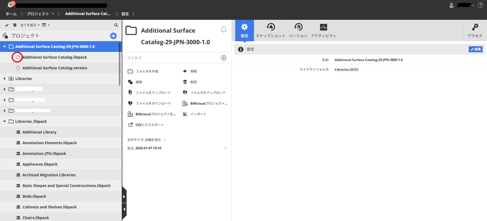

チームワークにてライブラリの欠落があったので、BIMCloudマネージャに、v29の追加材質カタログをアップロードしましたが、うまくアップロードできません。
よく見るとアイコンが違い、チームワークのライブラリーマネージャから追加をしようとしてもグレーアウトしており追加できません。
なぜでしょうか?
同じファイルをローカルのplnファイルに追加するのはできます。

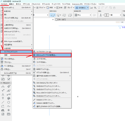

解決しました!!!
BIMcloud側でアップロードするのではなく、Archicad側での操作のようです。
しかしこれは、普通のやり方でしょうか???
普通に使っている人は、こんな風にするのは絶対わからないと思う。

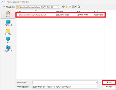

①Archicad29を立ち上げる(新規立ち上げでOK)
②メニュー>ライブラリとオブジェクト>BIMcloudライブラリの管理

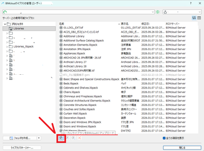

③ローカルライブラリをBIMcloudへアップロード
④ローカルに保存してある、追加材質(Additional Surface Catalog.libpack)を選択し、開く

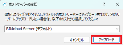

⑤ホストサーバーの確認→アップロード
⑥約1.1GBあるので、アップロード完了までかなりの時間がかかります。。。

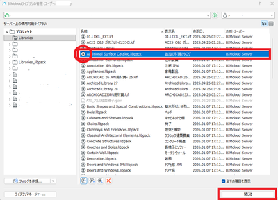

⑦無事アップロードされていることを確認し、閉じる

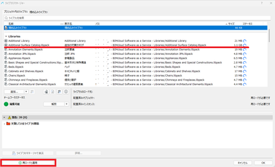

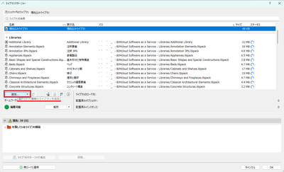

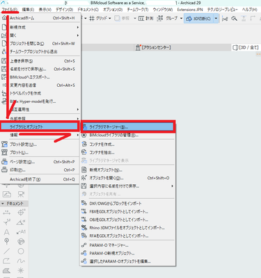

⑧チームワークのファイルに戻り、メニュー>ライブラリとオブジェクト>ライブラリマネージャーを開く

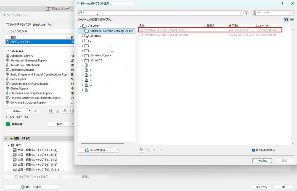

⑨ライブラリマネージャーの追加から、アップロードしたAdditional Surface Catalog.libpack(表示名:追加の材質カタログ)を追加する
⑩ライブラリマネージャーの再ロードと適用を押し、OKとする(これもかなり時間がかかります。パソコンがフリーズしていると思うぐらい)
⑪無事追加材質が取り込まれました。
